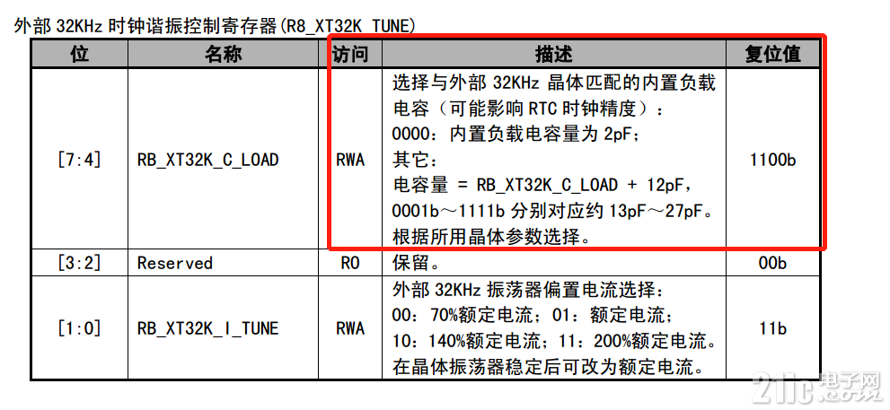

CH573的32.768K的晶振参数是什么?我看demo电路好像没有起振电容呢
WCHTech2| | 2022-8-19 19:15 | 只看该作者

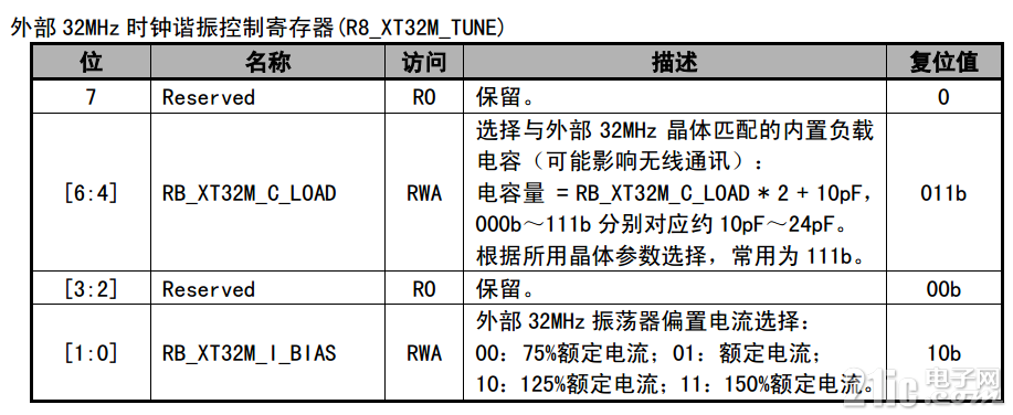

芯片内置32K,如果使用外部32K,一般外部晶振的精度都是可以满足的,起振电容内置,可以通过寄存器配置
同样的32M,也是内置起振电容
可以在紧凑的版型上,省4个电容。
