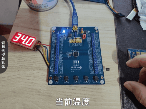

由于最近有点忙一直没时间测试板子,这几天挤了挤时间测试了一下G430,本来想用硬件IIC测试无奈硬件似乎有点繁琐一时间没看懂例程,索性软件模拟吧。
硬件电路介绍

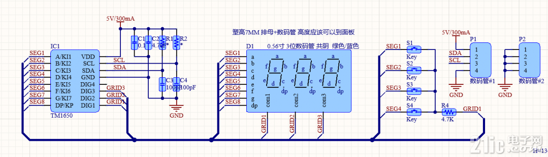

三位数码管电路:
找了一块N年前画的数码管显示小板子,SDA连接到PB11,SCL连接到PB10。

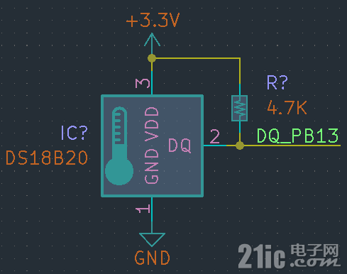

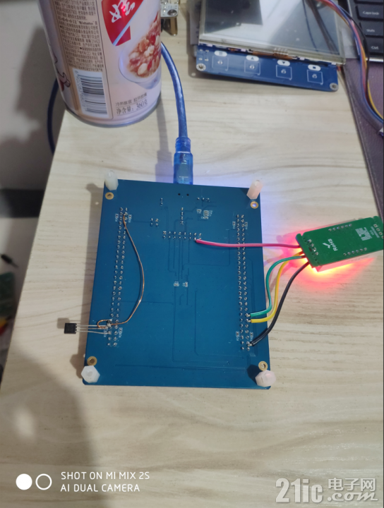

DS18B20电路:
温度传感器飞线一个。
实物图:
实物图正面.png 实物图反面.png 功能演示:
