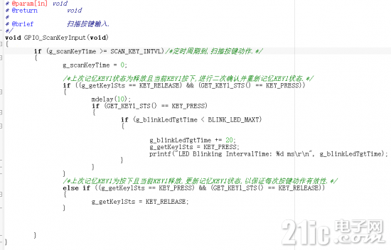

  通过一个简单的程序,调试完成后,就想着通过串口打印试试,结果就发现了一些问题。 程序是通过按键改变led闪烁频率,调试都没问题,关键是我通过printf输出一个数据,出现问题了,用了两个串口调试助手都没有收到数据,也没有任何显示(端口,波特率设置都没问题),附图,求助,求助,到底是哪里出现了问题啊(附程序【IAR】)

输出端口和硬件端口是否一致
Q1258053837| | 2022-8-30 19:07 | 只看该作者
确认一下CH340的Rx Tx电阻是否焊接了
永远不停| | 2022-9-1 17:50 | 只看该作者
代码里默认使用打印口是UART2(PB9/PB10),这个电机板上的USB口用的是UART1,与程序里的没对应上,所以没有打印出来
