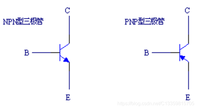

  三极管(transistor),是一种把输入电流进行放大的半导体元器件。顾名思义,三极管通常具有3个极,在外表现为3个管脚。
按照用途划分为:小信号三极管、功率三极管、射频三极管。

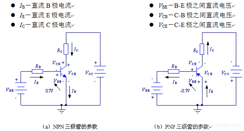

三极管B极上的微小电流可以控制C极的较大电流。

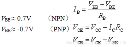

重要的关系式:
小电流“撬动”大电流
直流增益计算式为:
C极电流与E极电流的比值:

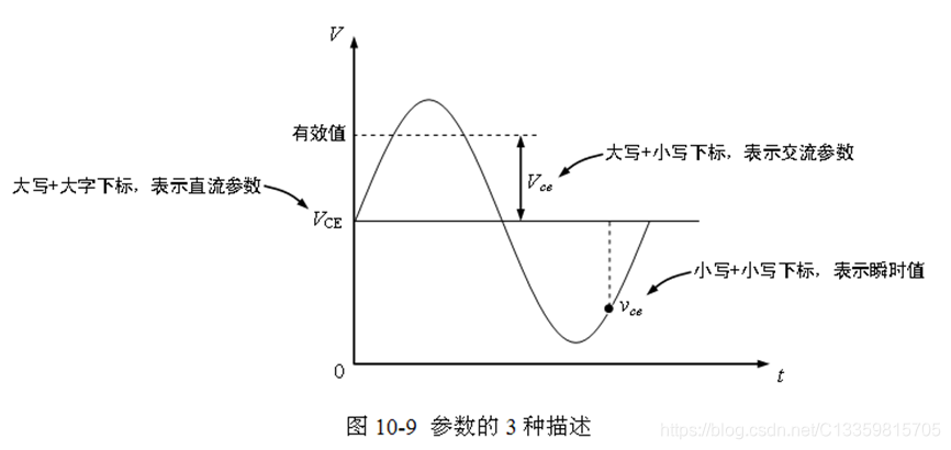

参数的表示方法

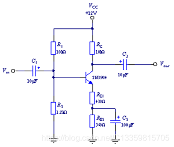

共E极放大器实例
  1、静态工作点(直流分析):交流输入为0,电容视为开路。
  求出静态工作Q点的参数VBQ 、 VEQ 、VCQ 、 RIN=hFERE 、ICQ 、 IEQ 、交流内阻re=25mV/IE。
  2、电压增益(交流分析):所有电容视为短路、直流电源视为短路、要考虑re
  求出动态电路的输入阻抗Rin=hfere、输出阻抗Rout=RC、电压增益AV=Vc/Vb。
前级电路阻抗对电压增益的影响
  交流分析,耦合电容相当于短路。假如此时有一个信号源Vs向共E极放大器输入一个正弦信号,由于信号源Vs存在一定的输出阻抗Rs,这个输出阻抗Rs与共E极放大器的输入阻抗Rin是串联的关系。
稳定电压增益
旁路电容的选择
  旁路电容需要保证它10倍的容抗小于或等于电阻RE2或RE的阻值,即:
后级电路阻抗对电压增益的影响
  共E极放大器的电压增益还受后级电路的阻抗影响,也就是我们通常说的负载的阻抗。共E极放大器的输出上有一个负载RL,在交流分析中RL将与RC形成并联关系,这样,电压增益计算变成 :
  由于负载RL与电阻RC并联,并联电阻无论如何也要比RC的阻抗小,所以负载必然拉低放大器的电压增益。
