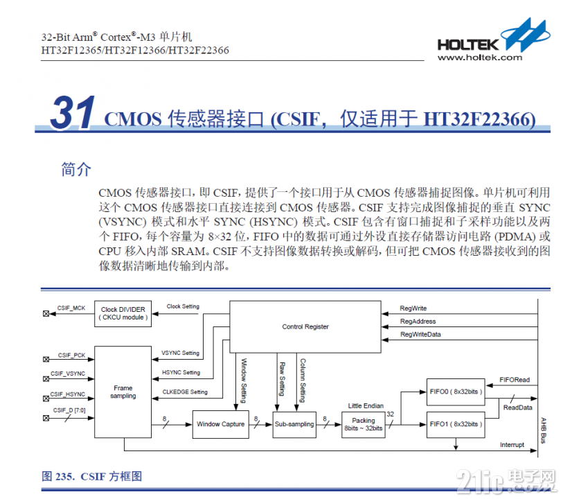

看到合泰的活动真不错啊, 想参加,但是有个疑问,这个CMOS sensor接头是干啥的,怎么使用呀?
eltonchang2001 发表于 2022-8-26 18:03 | 显示全部楼层
CN3:CMOS sensor Connector,用来连接 FPC软排线的 CMOS image sensor,通讯介面是 CSIF (CMOS Sensor InterFace)
合泰最新的选型表目前只剩 HT32F52236 (M3内核) 这颗 MCU 带有 CSIF 介面
HT32F52236 客户主要应用:带演算法的光学式指纹传感器模块,因为要求运算速度要够快
HT32F52236 简中版使用者手册,如附件。 simHT32F12365_12366_22366_UserManualv120.pdf (7.98 MB, 下载次数: 3)
CSIF传输接口说明,请看第31章。
