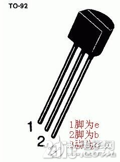

PNP与NPN两种三极管各引脚的表示:
三极管引脚介绍

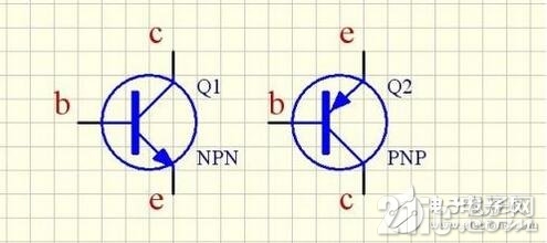

NPN三极管原理图:
PNP三极管原理图:

区别引脚:三极管向着自己,引脚从左到右分别为ebc,原理图中有箭头的一端为e,与电阻相连的为b,另一个为c。箭头向里指为PNP(9012或8550),箭头向外指为NPN(9013或8050)。
