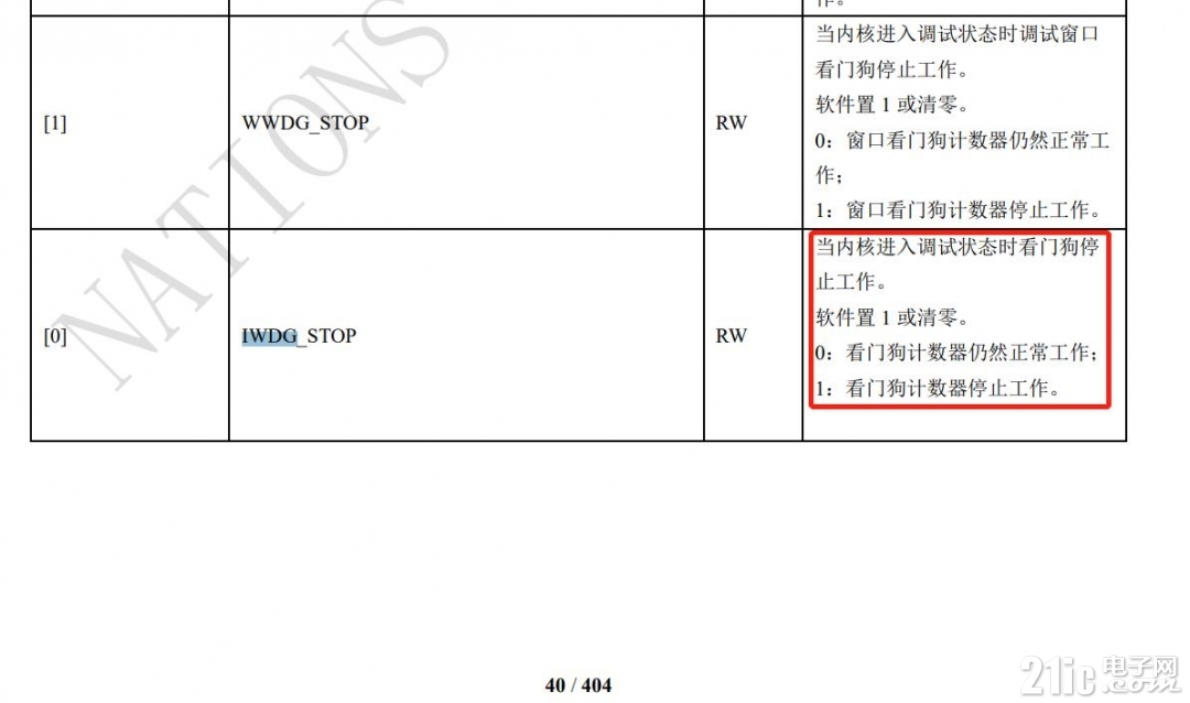

       最近在使用看门狗时,发现其他芯片开启IWDG后话都还可以继续工作,但是N32WB031进入sleep后IWDG是可以关闭的。这样的好处就是芯片进入低功耗之后就不需要考虑IWDG超时复位的问题了。
      在后面的测试与资料查阅时发现,N32WB031还有一个调试模式,可以在芯片进入低功耗时保持IWDG的开启。

我也是碰到这个问题,sleep之后,独立看门狗也停了,你说的那个调试模式我也试过,配置好调试模式后,看门狗也是停了,不知道你调试成功没有?后来我问过FAE,好像芯片就是这么设计的,进入sleep后,独立看门狗就停止

我在测试时,也遇到这个问题了,不知道有没有解,按理说独立看门狗使用LSI,理论上应该在待机过程中不喂狗都能复位的,居然唤醒后都还不能复位
