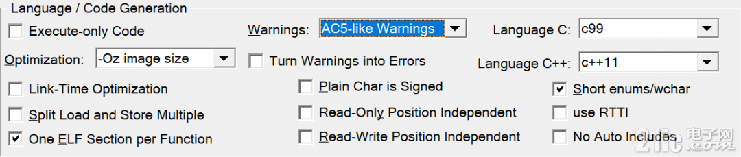

 楼主| 学会飙三分! 发表于 2022-9-1 09:52 | 显示全部楼层 |阅读模式
Fatal error: C3903U: Argument 'NOT_SUPPORTED' not permitted for option 'cpu'.

liszt99 发表于 2022-9-1 14:59 | 显示全部楼层
可能跟你的工程文件有关,或者跟你选择的编译器版本有关,可以的话,可以上传下你的源文件看看。

找到问题了 我的keil的版本太低了 谢谢回复

是不是用的GD32E系列,M23的核?如果是常规M0、M3、M4等核,应该很老的版本就支持了。
切换完后这个错误消失了,但是有非常多的警告,这时候需要在C/C++那里把C版本切换成C99,警告处理换成AC5的警告 8754763759f47dc811.png ,编译完后 843766375a019d5cff.png
