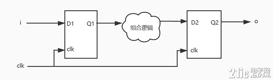

要分析数字电路中的时序问题,就一定要提到以下这个模型。
其中对时序影响最大的是上图中的组合逻辑电路。所以要避免时序问题,最简单的方法减小组合逻辑电路的延时。组合逻辑电路里的串联级数越多延时就越大,实在没办法减小串联级数时,可以采用流水线的方式将这些级数用触发器隔开。

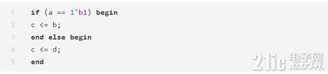

不管if语句下面有多少行语句,if下面的语句都由begin…end包起来,并且begin在if的最后,如下所示:

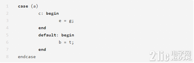

对于每一个分支情况,不管有多少行语句,都由begin…end包起来,如下所示:
always语句后跟begin,如下所示:
