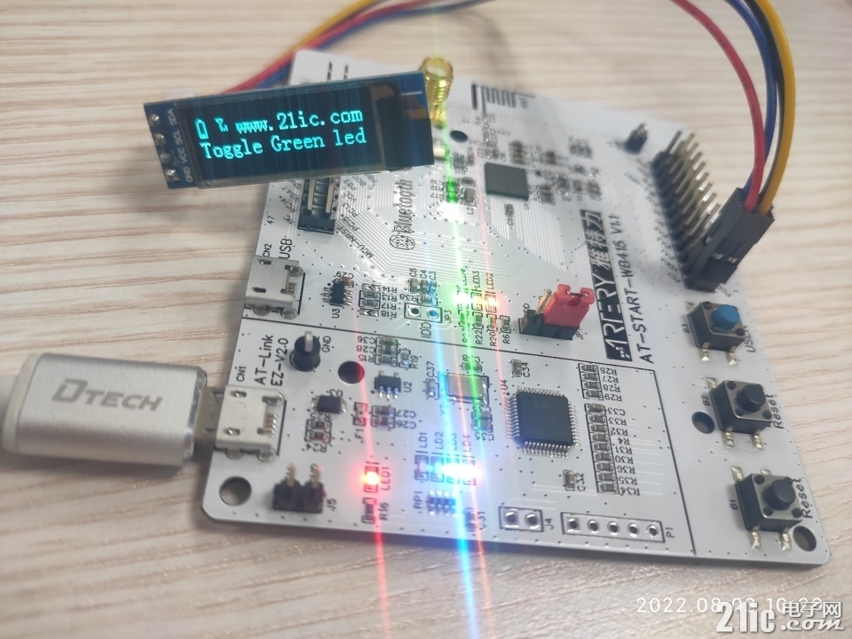

基于官方提供的资料,简单把玩过后,觉得简单蓝牙功能评测环节吸引不了大家的围观,因为官方的例程是在手机的环境中演示的,觉得没哈新颖的,所以灵机一动不如做一个蓝牙无线串口调试工具玩玩吧,于是就有了这次的文章。
实现原理: 首先无线蓝牙模块工作在透传模式,无线蓝牙模块收到收到从PC端发出的数据后把数据发送给ARM® Cortex® -M4 MCU模块然后再从其中一个串口将数据发送出去,ARM®Cortex® -M4 MCU模块其中一个串口收到数据后将数据传给无线蓝牙模块,无线蓝牙模块然后将数在PC端呈现出来。

    烧写代码用到上面下载的软件Artery_ICP_Programmer_V3.0.02
五、测试
    在网上找了一个lightBlue软件进行测试
   5.1、连接蓝牙设备
   5.2、蓝牙发送数据
   5.3、APP数据接收
1:首先到官网下载AT415WB_SDK
2:安装好驱动后,打开ArteryICPProgrammer.exe这个软件,连接开发板后
3:下载后,分别按下MCU reset和BLE reset两个键后,蓝牙启动
4:在网上搜索lightblueexplorer这个蓝牙APP调试助手,手机上安装后可以搜索蓝牙设备
5:选择名字为WB415-GATT的设备,连接进入
6:在开发板子上选择蓝牙工作模式为透明模式,进入如图的服务,数据模式改为UTF-8 string
7:在write服务中写入字符串123456,点击write按钮,在PC端的串口终端接收到了字符串
8:在串口终端写abcdefg,点发送,在手机端的通告服务中可以收到这个字符串
9:按一下开发板的USER键,蓝牙模块转换到AT命令模式,在手机app中可以输入读出LED2的状态,并且可以控制LED2的亮和灭

程序烧录:将官方例程根据需要进行改动,进行编译,编译完毕,代码可以使用用ICPProgrammer写入,
控制文件Template.hex 写入首地址0x08000000,
将wb415_ble_app_merge.bin蓝牙驱动文件写入首地址0x00000000,
设置完毕点击下载。
