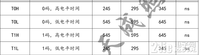

用HK32F030做幻彩灯驱动数据要求:(发送数据: 1码( 500ns_1+250ns_0) ,0码( 250ns_1+500ns_0) 5317963184d3bef5f7.png
用群里的HK32030MF4P6_Fwlib 直接修改发现工作频率不对,感觉芯片工作在8M而非32M(时间循环)
结果:
用同样设置用STM32(32M工作频率)测试如下
设置频率不对?

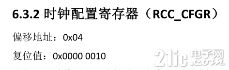

Pretext 发表于 2022-9-7 16:03 | 显示全部楼层
时钟配置部分有吗?外部时钟用的多少M的?
 楼主| satek 发表于 2022-9-7 16:24 | 显示全部楼层
用的是网站上的例子,用内部时钟,上电复位理论上是32M
chenjun89 发表于 2022-9-7 18:20 来自手机 | 显示全部楼层
时钟PPL系数设置对没有
 楼主| satek 发表于 2022-9-7 18:23 | 显示全部楼层
查了一下,好像设置上没发现什么地方有问题
Bowclad 发表于 2022-9-7 20:55 | 显示全部楼层
ppl系数
朝生 发表于 2022-9-8 10:32 | 显示全部楼层
有外部时钟吗?试试外部时钟是否有这个问题。
csaaa 发表于 2023-3-11 13:09 | 显示全部楼层
我也遇到了。楼主是不是放弃了?感觉这芯片推幻彩没戏啊。主频能到48才够。不知道怎样才能超频
阿源玩电子 发表于 2024-7-18 14:55 | 显示全部楼层
和IO口的翻转速度有关系吧,10MHZ
阿源玩电子 发表于 2024-7-20 11:48 | 显示全部楼层
我找到问题了,固件库函数有问题,直接操作寄存器是可以点灯的
