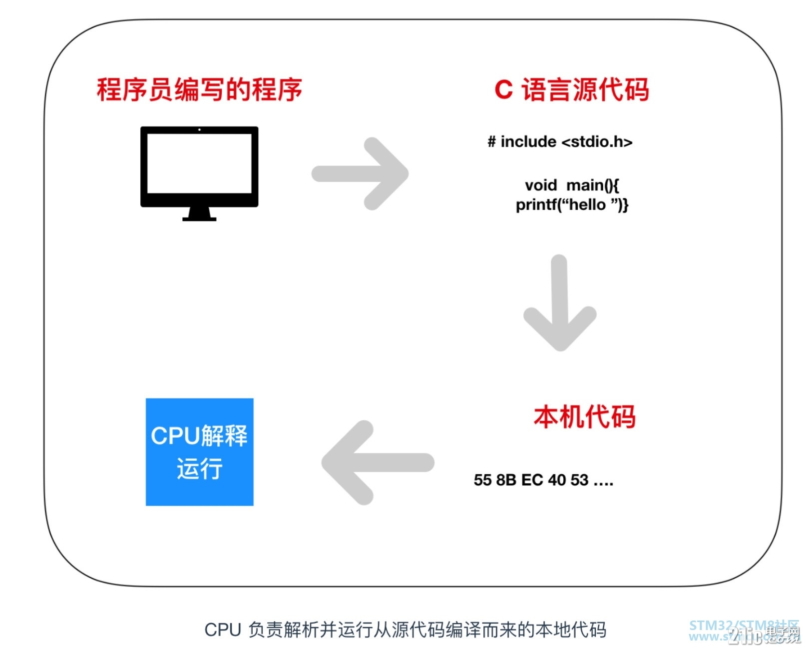

下图展示了一般程序的运行流程(以 C 语言为例),可以说了解程序的运行流程是掌握程序运行机制的基础和前提。
在这个流程中,CPU 负责的就是解释和运行最终转换成机器语言的内容。

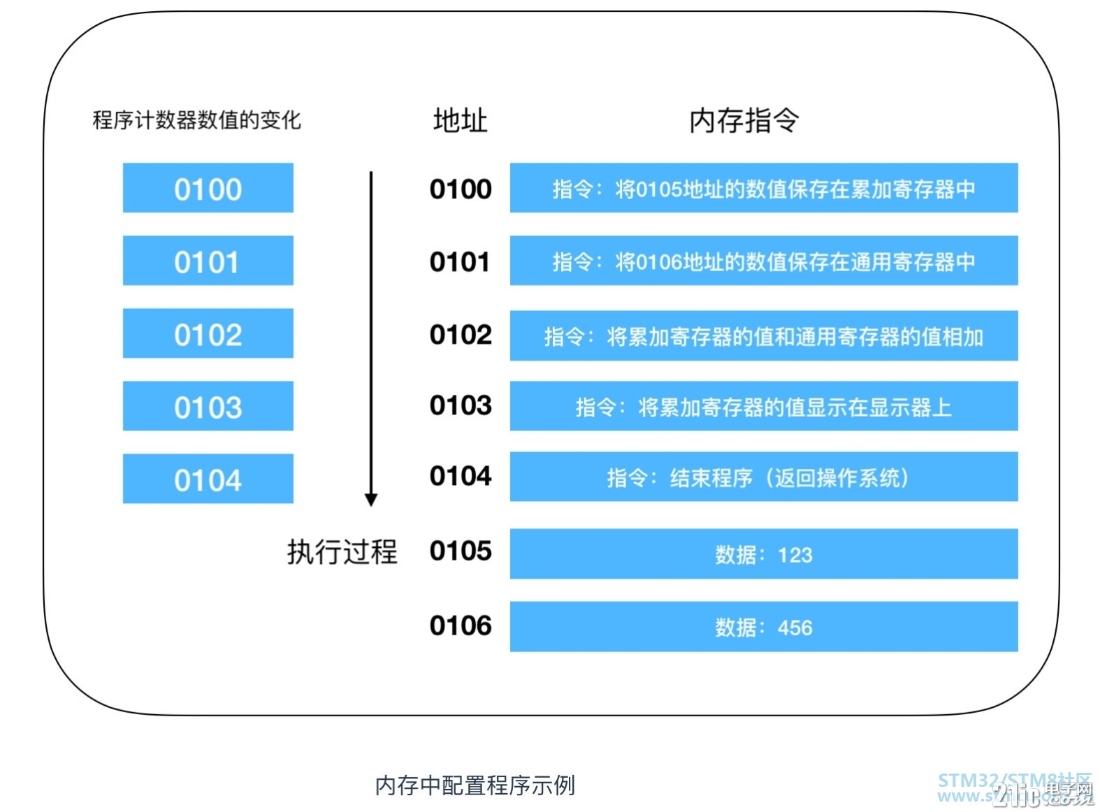

我们还是以一个事例为准来详细的看一下程序计数器的执行过程
这是一段进行相加的操作,程序启动,在经过编译解析后会由操作系统把硬盘中的程序复制到内存中,示例中的程序是将 123 和 456 执行相加操作,并将结果输出到显示器上。
地址 0100 是程序运行的起始位置。Windows 等操作系统把程序从硬盘复制到内存后,会将程序计数器作为设定为起始位置 0100,然后执行程序,每执行一条指令后,程序计数器的数值会增加1(或者直接指向下一条指令的地址),然后,CPU 就会根据程序计数器的数值,从内存中读取命令并执行,也就是说,程序计数器控制着程序的流程。

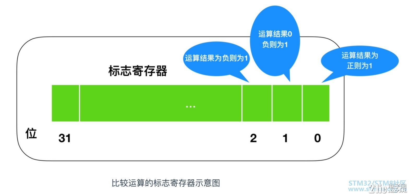

标志寄存器
条件和循环分支会使用到 jump(跳转指令),会根据当前的指令来判断是否跳转,上面我们提到了标志寄存器,无论当前累加寄存器的运算结果是正数、负数还是零,标志寄存器都会将其保存
CPU 在进行运算时,标志寄存器的数值会根据当前运算的结果自动设定,运算结果的正、负和零三种状态由标志寄存器的三个位表示。标志寄存器的第一个字节位、第二个字节位、第三个字节位各自的结果都为1时,分别代表着正数、零和负数。
CPU 的执行机制比较有意思,假设累加寄存器中存储的 XXX 和通用寄存器中存储的 YYY 做比较,执行比较的背后,CPU 的运算机制就会做减法运算。而无论减法运算的结果是正数、零还是负数,都会保存到标志寄存器中。结果为正表示 XXX 比 YYY 大,结果为零表示 XXX 和 YYY 相等,结果为负表示 XXX 比 YYY 小。程序比较的指令,实际上是在 CPU 内部做减法运算。

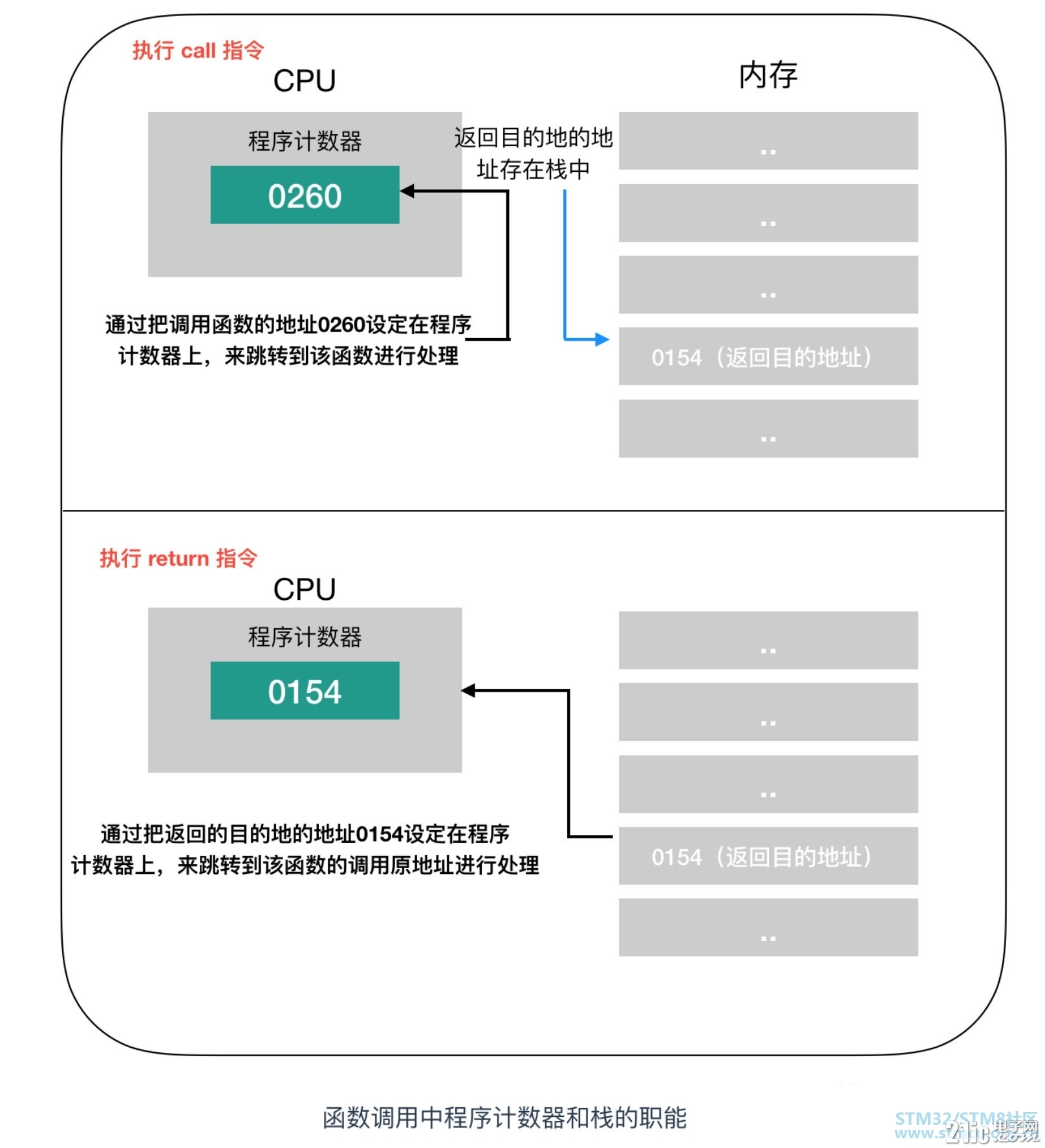

接下来,我们继续介绍函数调用机制,哪怕是高级语言编写的程序,函数调用处理也是通过把程序计数器的值设定成函数的存储地址来实现的。函数执行跳转指令后,必须进行返回处理,单纯的指令跳转没有意义,下面是一个实现函数跳转的例子
图中将变量 a 和 b 分别赋值为 123 和 456 ,调用 MyFun(a,b) 方法,进行指令跳转。图中的地址是将 C 语言编译成机器语言后运行时的地址,由于1行 C 程序在编译后通常会变为多行机器语言,所以图中的地址是分散的。在执行完 MyFun(a,b)指令后,程序会返回到 MyFun(a,b) 的下一条指令,CPU 继续执行下面的指令。
函数的调用和返回很重要的两个指令是 call 和 return 指令,再将函数的入口地址设定到程序计数器之前,call 指令会把调用函数后要执行的指令地址存储在名为栈的主存内。函数处理完毕后,再通过函数的出口来执行 return 指令。return 指令的功能是把保存在栈中的地址设定到程序计数器。MyFun 函数在被调用之前,0154 地址保存在栈中,MyFun 函数处理完成后,会把 0154 的地址保存在程序计数器中。这个调用过程如下
在一些高级语言的条件或者循环语句中,函数调用的处理会转换成 call 指令,函数结束后的处理则会转换成 return 指令。

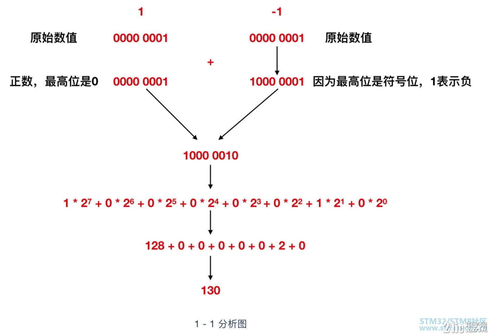

补数的获取,虽然直观上不易理解,但是逻辑上却非常严谨,比如我们来看一下 1 - 1 的这个过程,我们先用上面的这个 1000 0001(它是1的补数,不知道的请看上文,正确性先不管,只是用来做一下计算)来表示一下
奇怪,1 - 1 会变成 130 ,而不是0,所以可以得出结论 1000 0001 表示 -1 是完全错误的。
那么正确的该如何表示呢?其实我们上面已经给出结果了,那就是 1111 1111,来论证一下它的正确性
我们可以看到 1 - 1 其实实际上就是 1 + (-1),对 -1 进行上面的取反 + 1 后变为 1111 1111, 然后与 1 进行加法运算,得到的结果是九位的 1 0000 0000,结果发生了溢出,计算机会直接忽略掉溢出位,也就是直接抛掉 最高位 1 ,变为 0000 0000。也就是 0,结果正确,所以 1111 1111 表示的就是 -1 。
所以负数的二进制表示就是先求其补数,补数的求解过程就是对原始数值的二进制数各位取反,然后将结果 + 1。

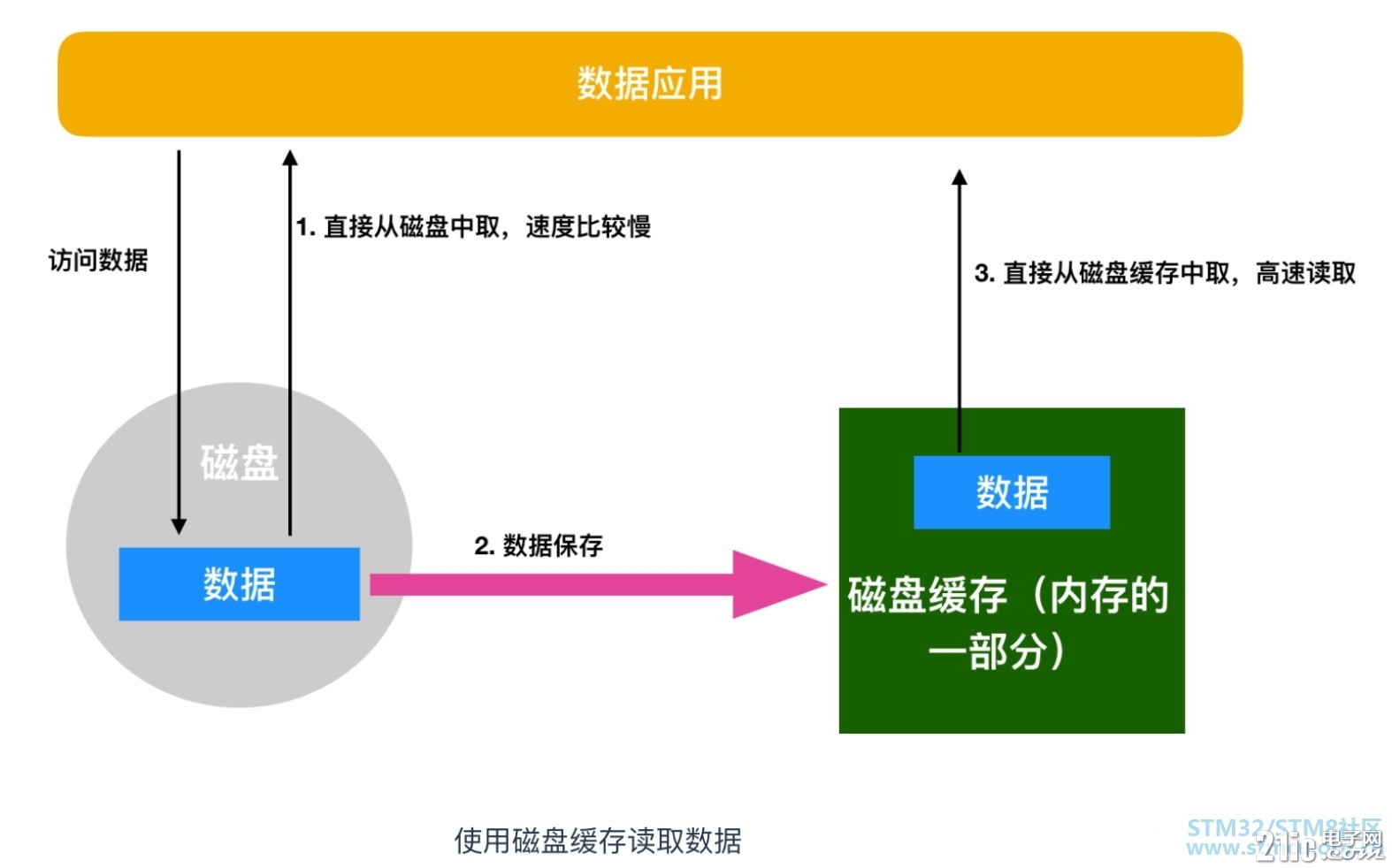

我们上面提到,磁盘往往和内存是互利共生的关系,相互协作,彼此持有良好的合作关系。每次内存都需要从磁盘中读取数据,必然会读到相同的内容,所以一定会有一个角色负责存储我们经常需要读到的内容。我们大家做软件的时候经常会用到缓存技术,那么硬件层面也不例外,磁盘也有缓存,磁盘的缓存叫做磁盘缓存。
磁盘缓存指的是把从磁盘中读出的数据存储到内存的方式,这样一来,当接下来需要读取相同的内容时,就不会再通过实际的磁盘,而是通过磁盘缓存来读取。某一种技术或者框架的出现势必要解决某种问题的,那么磁盘缓存就大大改善了磁盘访问的速度。

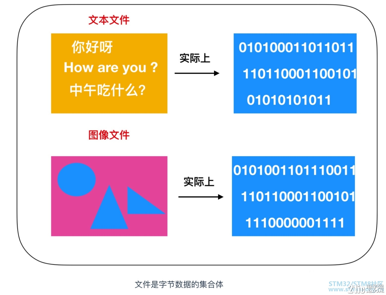

文件是将数据存储在磁盘等存储媒介的一种形式。程序文件中最基本的存储数据单位是字节。文件的大小不管是 xxxKB、xxxMB等来表示,就是因为文件是以字节 B = Byte 为单位来存储的。
文件就是字节数据的集合。用 1 字节(8 位)表示的字节数据有 256 种,用二进制表示的话就是 0000 0000 - 1111 1111 。如果文件中存储的数据是文字,那么该文件就是文本文件。如果是图形,那么该文件就是图像文件。在任何情况下,文件中的字节数都是连续存储的。

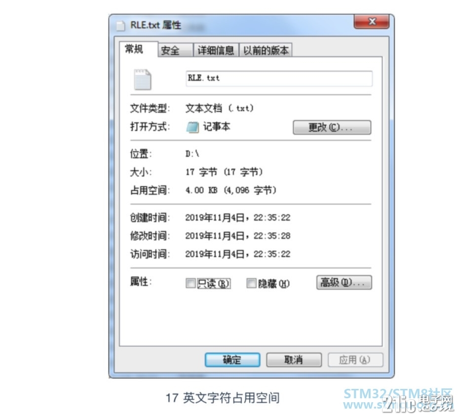

接下来就让我们正式看一下文件的压缩机制。首先让我们来尝试对 AAAAAABBCDDEEEEEF 这 17 个半角字符的文件(文本文件)进行压缩。虽然这些文字没有什么实际意义,但是很适合用来描述 RLE 的压缩机制。
由于半角字符(其实就是英文字符)是作为 1 个字节保存在文件中的,所以上述的文件的大小就是 17 字节。如图
那么,如何才能压缩该文件呢?大家不妨也考虑一下,只要是能够使文件小于 17 字节,我们可以使用任何压缩算法。

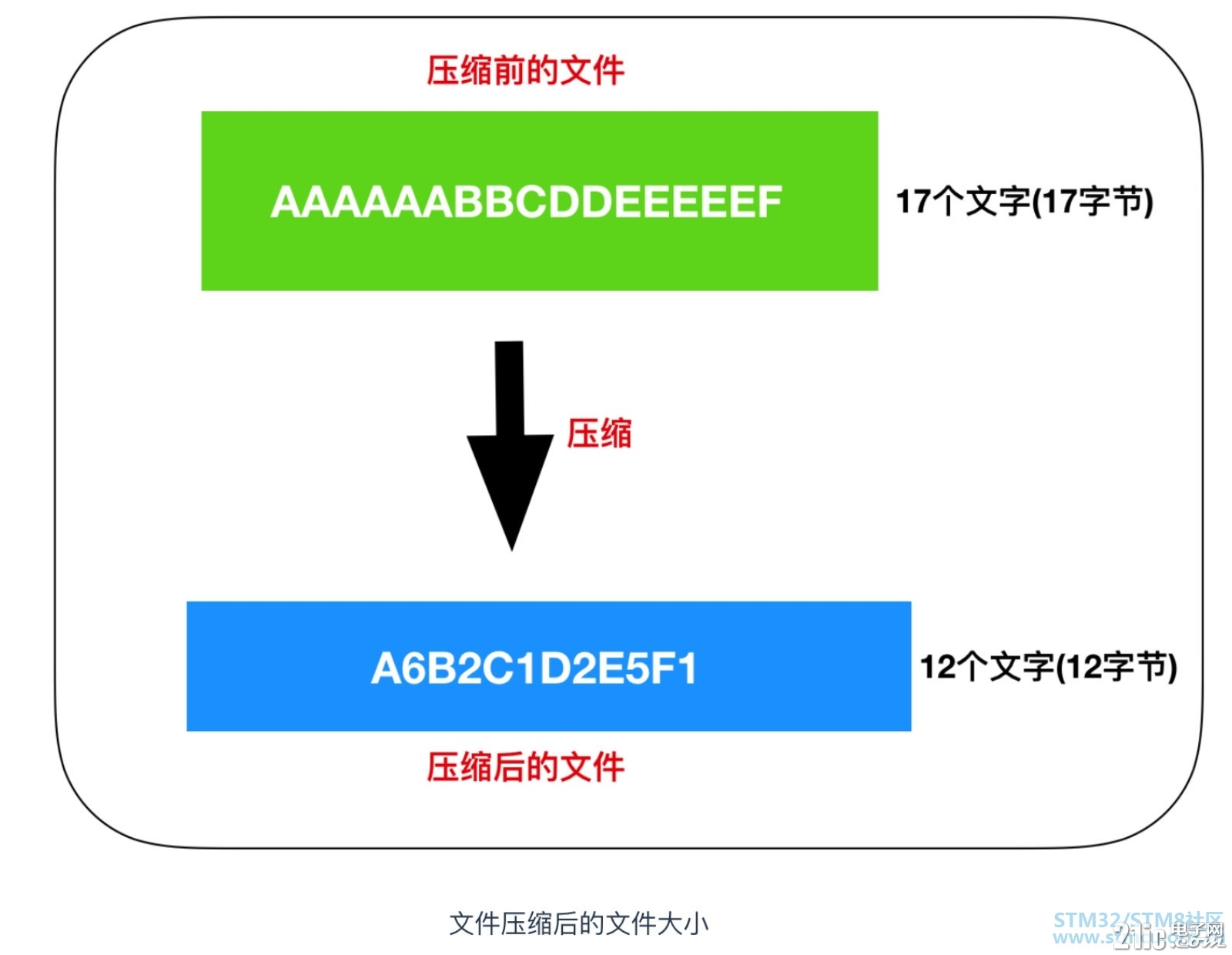

最显而易见的一种压缩方式我觉得你已经想到了,就是把相同的字符去重化,也就是 字符 * 重复次数 的方式进行压缩。所以上面文件压缩后就会变成下面这样
从图中我们可以看出,AAAAAABBCDDEEEEEF 的17个字符成功被压缩成了A6B2C1D2E5F1 的12个字符,也就是 12 / 17  = 70%,压缩比为 70%,压缩成功了。
像这样,把文件内容用 数据 * 重复次数 的形式来表示的压缩方法成为 RLE(Run Length Encoding, 行程长度编码)  算法。RLE 算法是一种很好的压缩方法,经常用于压缩传真的图像等。因为图像文件的本质也是字节数据的集合体,所以可以用 RLE 算法进行压缩

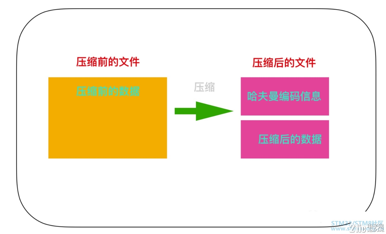

下面我们来看一下哈夫曼算法。哈夫曼算法是指,为各压缩对象文件分别构造最佳的编码体系,并以该编码体系为基础来进行压缩。因此,用什么样的编码(哈夫曼编码)对数据进行分割,就要由各个文件而定。用哈夫曼算法压缩过的文件中,存储着哈夫曼编码信息和压缩过的数据。

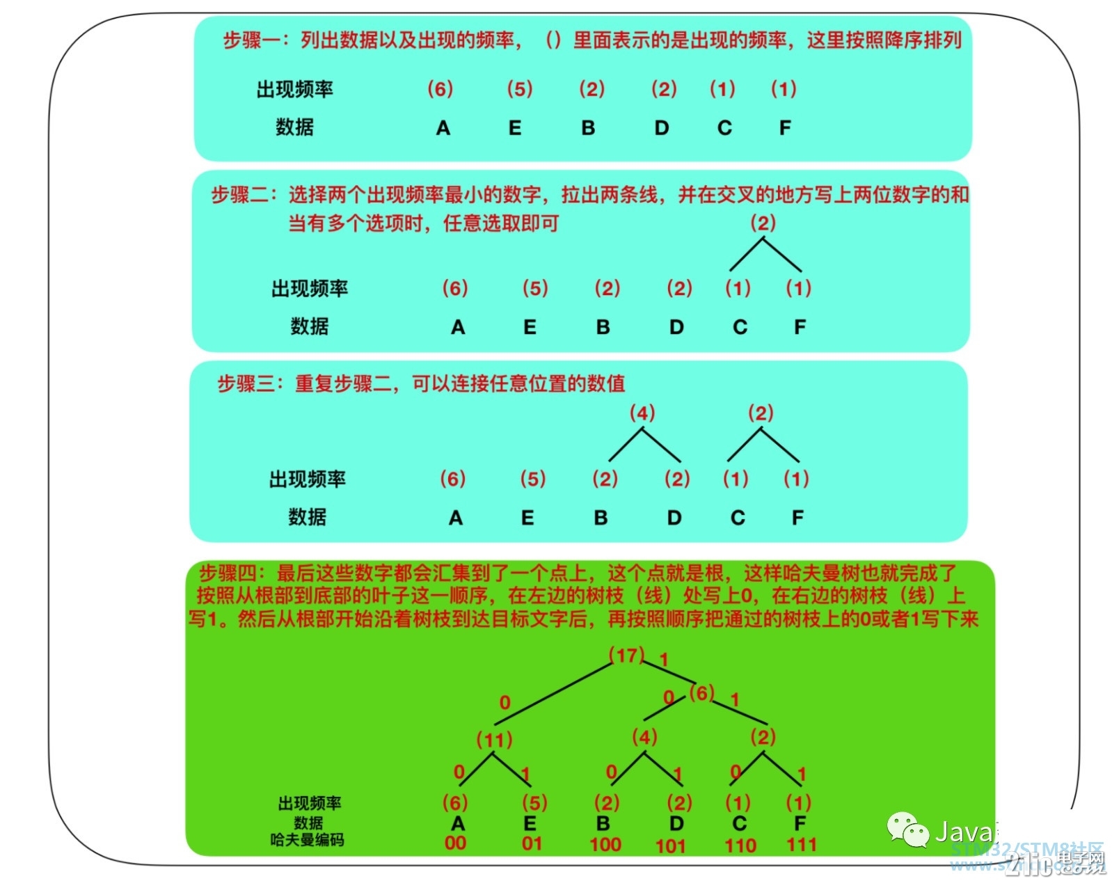

而在哈夫曼算法中,通过借助哈夫曼树的构造编码体系,即使在不使用字符区分符号的情况下,也可以构建能够明确进行区分的编码体系。不过哈夫曼树的算法要比较复杂,下面是一个哈夫曼树的构造过程。
自然界树的从根开始生叶的,而哈夫曼树则是叶生枝
哈夫曼树能够提升压缩比率
使用哈夫曼树之后,出现频率越高的数据所占用的位数越少,这也是哈夫曼树的核心思想。通过上图的步骤二可以看出,枝条连接数据时,我们是从出现频率较低的数据开始的。这就意味着出现频率低的数据到达根部的枝条也越多。而枝条越多则意味着编码的位数随之增加。
接下来我们来看一下哈夫曼树的压缩比率,用上图得到的数据表示 AAAAAABBCDDEEEEEF 为 000000000000 100100 110 101101 0101010101 111,40位 = 5 字节。压缩前的数据是 17 字节,压缩后的数据竟然达到了惊人的5 字节,也就是压缩比率 = 5 / 17 = 29% 如此高的压缩率,简直是太惊艳了。

可逆压缩和非可逆压缩
最后,我们来看一下图像文件的数据形式。图像文件的使用目的通常是把图像数据输出到显示器、打印机等设备上。常用的图像格式有 : BMP、JPEG、TIFF、GIF 格式等。
  • BMP :是使用 Windows 自带的画笔来做成的一种图像形式
  • JPEG:是数码相机等常用的一种图像数据形式
  • TIFF: 是一种通过在文件中包含"标签"就能够快速显示出数据性质的图像形式
  • GIF:是由美国开发的一种数据形式,要求色数不超过 256个
图像文件可以使用前面介绍的 RLE 算法和哈夫曼算法,因为图像文件在多数情况下并不要求数据需要还原到和压缩之前一摸一样的状态,允许丢失一部分数据。我们把能还原到压缩前状态的压缩称为 可逆压缩,无法还原到压缩前状态的压缩称为非可逆压缩 。
一般来说,JPEG格式的文件是非可逆压缩,因此还原后有部分图像信息比较模糊。GIF 是可逆压缩

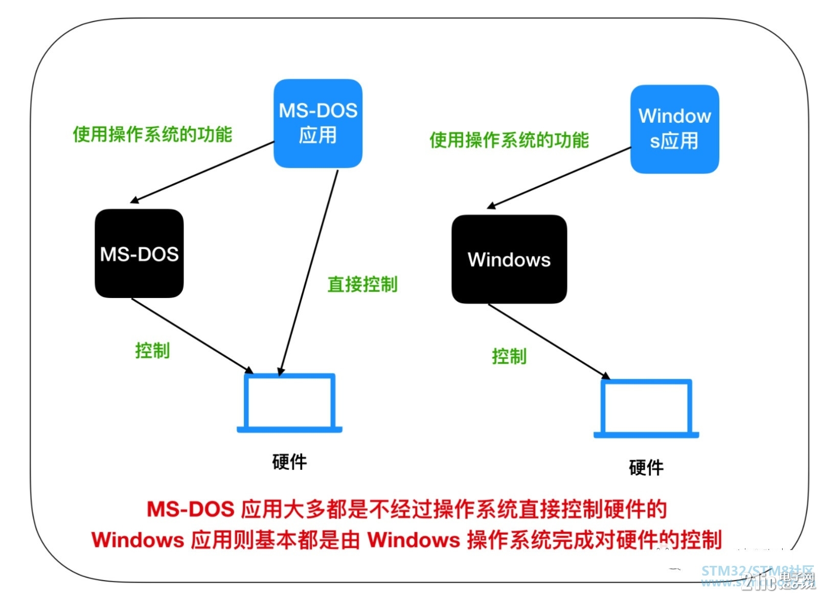

Windows 操作系统克服了CPU以外的硬件差异
计算机的硬件并不仅仅是由 CPU 组成的,还包括用于存储程序指令的数据和内存,以及通过 I/O 连接的键盘、显示器、硬盘、打印机等外围设备。
在 WIndows 软件中,键盘输入、显示器输出等并不是直接向硬件发送指令。而是通过向 Windows 发送指令实现的。因此,程序员就不用注意内存和 I/O 地址的不同构成了。Windows 操作的是硬件而不是软件,软件通过操作 Windows 系统可以达到控制硬件的目的。
