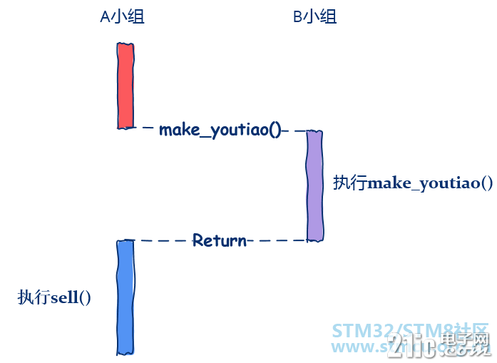

假设你们公司要开发下一代国民App“明日油条”,一款主打解决国民早餐问题的App,为了加快开发进度,这款应用由A小组和B小组协同开发。其中有一个核心模块由A小组开发然后供B小组调用,这个核心模块被封装成了一个函数,这个函数就叫make_youtiao()。如果make_youtiao()这个函数执行的很快并可以立即返回,那么B小组的同学只需要:
  • 调用make_youtiao()
  • 等待该函数执行完成
  • 该函数执行完后继续后续流程

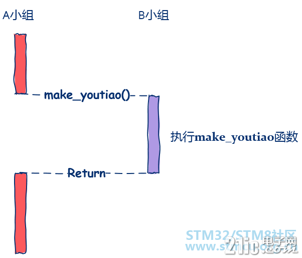

从程序执行的角度看这个过程是这样的:
  • 保存当前被执行函数的上下文
  • 开始执行make_youtiao()这个函数
  • make_youtiao()执行完后,控制转回到调用函数中
112648j3l34l59l1qhrwzq.png 如果世界上所有的函数都像make_youtiao()这么简单,那么程序员大概率就要失业了,还好程序的世界是复杂的,这样程序员才有了存在的价值。

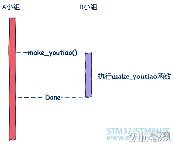

那么有没有一种更加高效的做法呢?想一想我们上一篇中那个一直盯着你写代码的老板(见《从小白到高手,你需要理解同步与异步》),我们已经知道了这种一直等待直到另一个任务完成的模式叫做同步。
如果你是老板的话你会什么都不干一直盯着员工写代码吗?因此一种更好的做法是程序员在代码的时候老板该干啥干啥,程序员写完后自然会通知老板,这样老板和程序员都不需要相互等待,这种模式被称为异步。
回到我们的主题,这里一种更好的方式是调用make_youtiao()这个函数后不再等待这个函数执行完成,而是直接返回继续后续流程,这样A小组的程序就可以和make_youtiao()这个函数同时进行了,就像这样:
在这种情况下,回调(callback)就必须出场了。

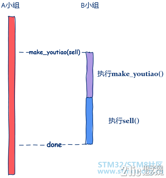

我们已经知道了由于make_youtiao(10000)这个函数10分钟才能返回,你不想一直死盯着屏幕10分钟等待结果,那么一种更好的方法是让make_youtiao()这个函数知道制作完油条后该干什么,即,更好的调用make_youtiao的方式是这样的:“制作10000个油条,炸好后卖出去”,因此调用make_youtiao就变出这样了:
  • make_youtiao(10000, sell);
[color=rgb(51, 102, 153) !important]复制代码
看到了吧,现在make_youtiao这个函数多了一个参数,除了指定制作油条的数量外还可以指定制作好后该干什么,第二个被make_youtiao这个函数调用的函数就叫回调,callback。
现在你应该看出来了吧,虽然sell函数是你定义的,但是这个函数却是被其它模块调用执行的,就像这样: 112648n1ji963vmhh139he.png

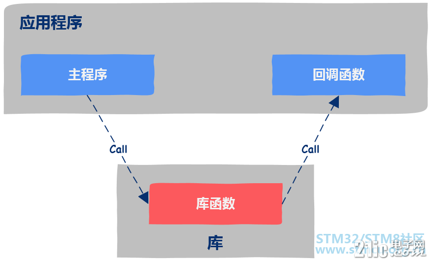

回调函数就是一个函数,和其它函数没有任何区别。注意,回调函数是一种软件设计上的概念,和某个编程语言没有关系,几乎所有的编程语言都能实现回调函数。对于一般的函数来说,我们自己编写的函数会在自己的程序内部调用,也就是说函数的编写方是我们自己,调用方也是我们自己。但回调函数不是这样的,虽然函数编写方是我们自己,但是函数调用方不是我们,而是我们引用的其它模块,也就是第三方库,我们调用第三方库中的函数,并把回调函数传递给第三方库,第三方库中的函数调用我们编写的回调函数,如图所示:
而之所以需要给第三方库指定回调函数,是因为第三方库的编写者并不清楚在某些特定节点,比如我们举的例子油条制作完成、接收到网络数据、文件读取完成等之后该做什么,这些只有库的使用方才知道,因此第三方库的编写者无法针对具体的实现来写代码,而只能对外提供一个回调函数,库的使用方来实现该函数,第三方库在特定的节点调用该回调函数就可以了。
另一点值得注意的是,从图中我们可以看出回调函数和我们的主程序位于同一层中,我们只负责编写该回调函数,但并不是我们来调用的。

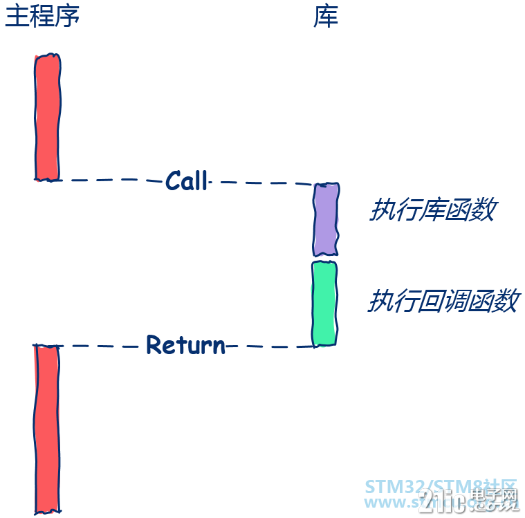

这种回调就是通常所说的同步回调synchronous callbacks、也有的将其称为阻塞式回调blocking callbacks,或者什么修饰都没有,就是回调,callback,这是我们最为熟悉的回调方式。
当我们调用某个函数A并以参数的形式传入回调函数后,在A返回之前回调函数会被执行,也就是说我们的主程序会等待回调函数执行完成,这就是所谓的同步回调。
112649bj8kna87sqkvqvlk.png 有同步回调就有异步回调。

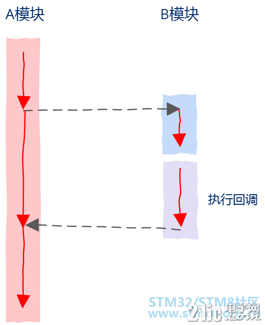

异步回调
不同于同步回调, 当我们调用某个函数A并以参数的形式传入回调函数后,A函数会立刻返回,也就是说函数A并不会阻塞我们的主程序,一段时间后回调函数开始被执行,此时我们的主程序可能在忙其它任务,回调函数的执行和我们主程序的运行同时进行。
既然我们的主程序和回调函数的执行可以同时发生,因此一般情况下,主程序和回调函数的执行位于不同的线程或者进程中。 112649kpuruddrgrw0pw03.png
这就是所谓的异步回调,asynchronous callbacks,也有的资料将其称为deferred callbacks ,名字很形象,延迟回调。
从上面这两张图中我们也可以看到,异步回调要比同步回调更能充分的利用机器资源,原因就在于在同步模式下主程序会“偷懒”,因为调用其它函数被阻塞而暂停运行,但是异步调用不存在这个问题,主程序会一直运行下去。
