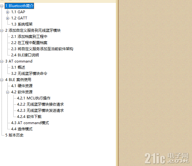

[size=10.5000pt]蓝牙在其整个手册中可以看到是没有介绍的,得单独下载其另外的一部分文档,这样我们才能进行一个开发。蓝牙芯片目前也是支持开发的,不过我们多数可以省略这样的一个步骤,毕竟大家开发蓝牙也是需要一定基础的。不过官方把这块介绍的也是十分详细的。
[size=10.5000pt]文档制作的还是十分认真的,也提供了蓝牙部分的源码。我们通信的只需要用历程,里面封装好了对接蓝牙的AT指令集。我们可以有两种模式一种是透传,AT command。这两种模式。

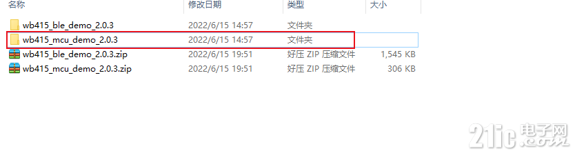

[size=10.5000pt]源码给到两个,一个MCU端的,一个是蓝牙端的。所以我们可以直接看MCU端的,不去管蓝牙端的。

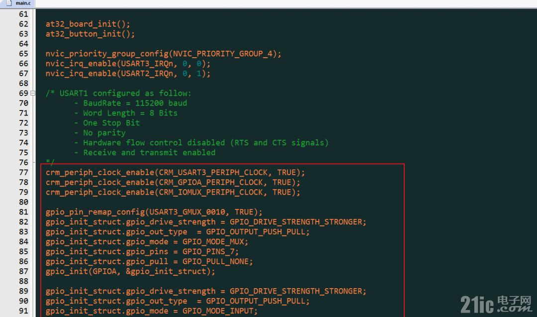

[size=10.5000pt]初始化部分就是串口3,串口3内部连接上了蓝牙模块的串口,可以通过AT指令进行蓝牙模块端操作。相当于把以前的那种模块,集成到了芯片中。

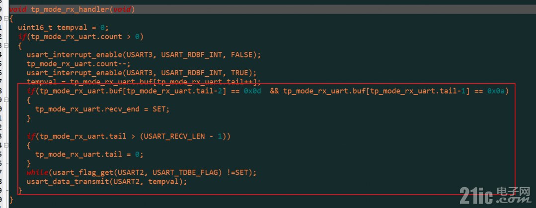

[size=10.5000pt]透传就是接受串口数据,这里他通过我们的AT-LINK的串口2打印出来了。

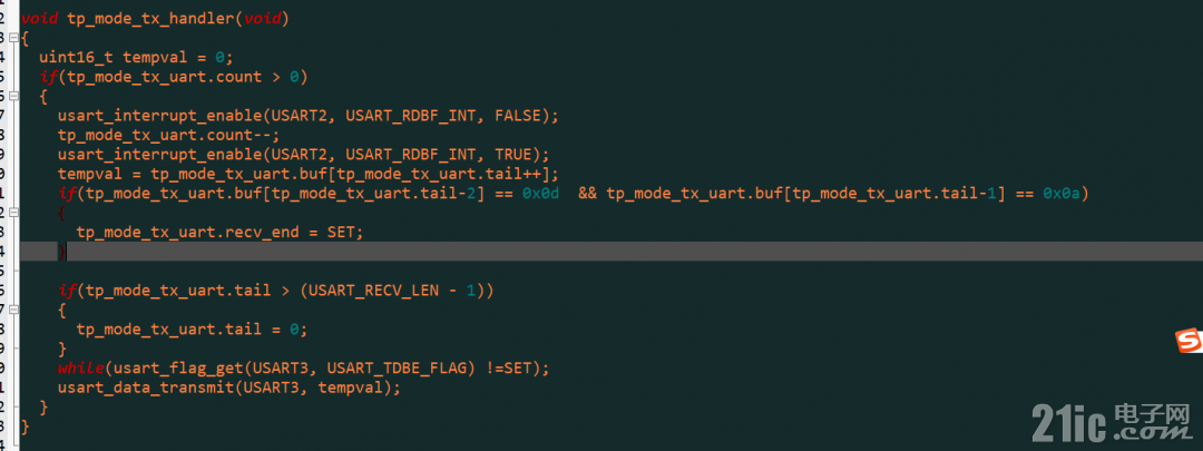

[size=10.5000pt]发送就相反,通过串口2接受的数据,发送到我们的蓝牙串口上。

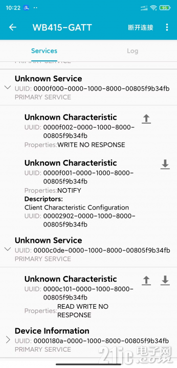

[size=10.5000pt]当我们下载好之后我们可以通过一些蓝牙调试,发现我们的设备,设备中有很多的服务,我们需要的就是其中间的两个,最上面的是串口透传的服务,下面的是AT command服务,两个就是开头的uuid不同,文档中也有说。后面的我就录个视频给说下吧。
