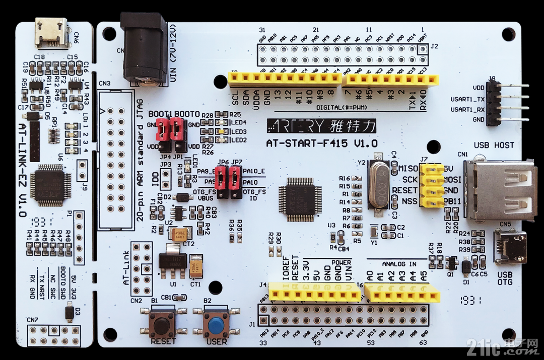

本实例demo实现了在AT32F415RCT7输出20路同步PWM波形。
代码见附件

1                 快速使用方法
1.1           硬件资源
1)     AT-START-F415 V1.0开发板(其他型号请使用对应的开发板)
图1. AT-START-F415 V1.0开发板
1.2           软件资源
1)     SourceCode
n  pwm_output_20channel 源程序
源码包工程路径:SC0100_AT32F415_20_Channel_PWM_V2.0.0\SourceCode\SC0091_SourceCode_V2.0.0\utilities\SC0100_demo\pwm_output_20channel
注:所有project都是基于keil5而建立,若用户需要在其他编译环境上使用,请参考雅特力提供的BSP_V2.x.x\project\xxx\templates中各种编译环境(例如IAR6/7/8,keil 4/5)进行简单修改即可。
1.3           示例使用
1)     打开pwm_output_20channel工程,编译并下载在目标板,使用逻辑分析仪抓取对应管脚PWM波形。
2)     各TMR内部级联关系:TMR1(主定时器)----内部触发----->TMR2/3/4(从定时器)----tmr2 内部触发---->TMR5(从定时器)
3)     TMR与IO口对应关系
