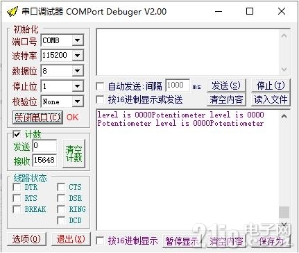

在例程中,数据采集的结果是有串口来输出的其形式如图2和图3所示。
2 悬空态采集

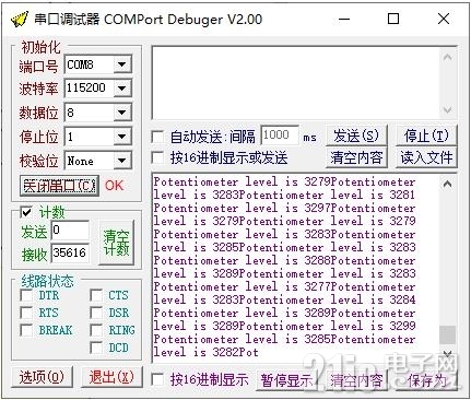

3 接地采集

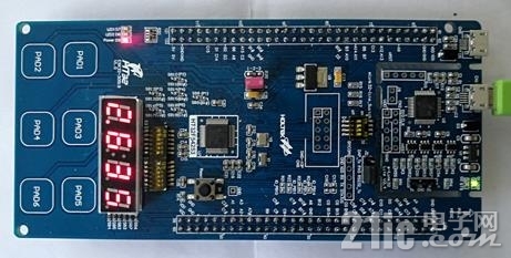

既然开发板上配有数码管,那就可以用它来实现数值的显示,其效果如图4所示。
4 数值显示
实现图4效果的主程序如下:
  1. int  main(void)
  3.     u8CharIndex=0;
  4.     u8CharSize = sizeof(NumberChar);
  5.     u16 u;
  6.     GPIO_Configuration();
  7.     LEDC_Configuration();
  8.     RETARGET_Configuration();
  9.     ADC_Configuration();
  10.     ADC_Cmd(HTCFG_ADC_PORT, ENABLE);
  11.     ADC_SoftwareStartConvCmd(HTCFG_ADC_PORT, ENABLE);
  12.     while (1)
  13.     {
  14.        if(gIsUpdateChar)
  15.        {
  16.              if (gADC_SingleEndOfConversion)
  17.             {
  18.                                      u=gPotentiometerLevel*3300/4096;
  19.                                      LEDC_SetData(HTCFG_LEDC_COM_D1,  (NumberChar[u%10000/1000])|0x02);
  20.                                      LEDC_SetData(HTCFG_LEDC_COM_D2,  NumberChar[u%1000/100]);
  21.                                      LEDC_SetData(HTCFG_LEDC_COM_D3,  NumberChar[u%100/10]);
  22.                                      LEDC_SetData(HTCFG_LEDC_COM_D4,  NumberChar[u%10]);
  23.             }
  24.             gIsUpdateChar = FALSE;
  25.         }
  26.      }
  27. }
