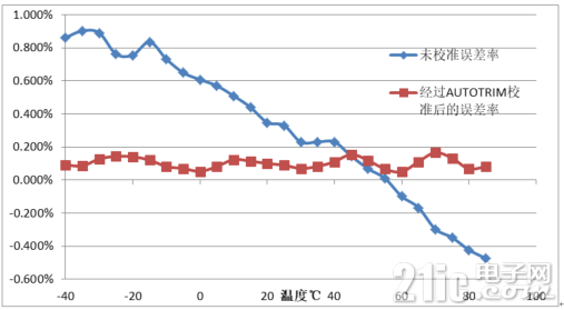

查阅最新版CW32L083的手册,发现更新了AUTOTRIM的实时时钟校准模式,等这个功能很久了,因为有些特定情况对时钟的频率精度要求严格,所以说这个功能在需要精确时钟的情况下还是很有用的。
测试了LSI的时钟校准结果,手册上提到AUTOTRIM还可以校准HSIOSC,如果以后有机会的话在测试分析。
好了,以上就是一些背景介绍,接下里就是本次测试的原理和结果数据分析,如果有懂原理的朋友可以直接跳过原理部分,后面会有代码和数据结果。
根据手册上描述的LSI时钟模式进行了配置,具体的代码我等下会贴在后面,这里主要是原理描述,首先我们需要设置AUTOTRIM_CR.MD为0x01,这个是为了让AUTOTRIM工作与LSI校准模式,而LSI时钟校准,需要向定时器提供一个精准的高频技术时钟,在这里本次测试是采用的HSE来提供的。
在配置AUTOTRIM校准模式之后,需要设置AUTOTRIM_CR.AUTO为1使能自动校准,设置AUTOTRIM_CR.EN为1使能定时器,在配置完这些之后AUTOTRIM就会开始自动校准流程,接下来就是配置AUTOTRIM让LSI输出的频率在我们需要的范围。
自动校准开始工作后,计数值寄存器 AUTOTRIM_CNT 在每个 GCLK 时钟周期内对计数时钟 TCLK 从重载值 ARR 开始递减计数,计数到0后开始递增计数。当计数器已运行1.5倍ARR 周期,计数器停止运行,同时 AUTOTRIM_ISR.MISS 标志位被硬件置1,表示计数失败。每当 GCLK 时钟上升沿到达时,计数器重新开始从 ARR 递减计数。如果在GCLK时钟周期内,计数器的计数值大于误差允许值AUTOTRIM_FLIM,芯片的寄存器Trimcode会自动调整,直到计数器的计数值小于误差允许值AUTOTRIM_FLIM,与此同时 AUTOTRIM_ISR.OK 标志位会被硬件置 1,表示校准精度已达标,此时可读取TrimCode寄存器并写入 SYSCTRL_LSI.TRIM,以校准 LSI 时钟频率。
TrimCode寄存器最大可调整为0x1FF,故TrimCode值写入 SYSCTRL_LSI.TRIM 时,需根据 TRIM 位域的初始校准值写入最高 1bit。可以像下面这样配置代码:
          CW_SYSCTRL->LSI = (CW_SYSCTRL->LSI & 0xFE00) | CW_AUTOTRIM->TVAL;
误差允许值 FLIM 在设置重载值 ARR 时自动配置,校准精度为 0.4%,这个允许值我们是不能写入的。重载寄存器 AUTOTRIM_ARR 设置公式是:
            ARR= TCLK×(2^PRS)/RCLK-1
在这里RCLK是LSI时钟,PRS为预分频系数,TCLK是计数时钟源,这里我们选用的是HSE.
这里举个例子:当计数时钟源TCLK为HSE(设置为16MHz)时,预分频系数为PRS为0x1时,校准LSI时钟频率为32.8kHz,计算
         ARR=16000000×(2^1)/32800-1=974.60975
在这里本次实验就取了ARR为974来进行校准

测试的样品为CW32L083VCT6,工作区间为-40℃-85℃,通过图表可以很明显的看出,未经过校准的LSI输出的最大误差值为0.296kHz,误差率大概为0.9%,而经过AUTOTRIM校准之后的LSI输出的频率最大误差为0.054kHz,误差率为0.166%,或许看值不是很明显,但是未校准之前的最大误差率是校准之后的最大误差率的5.4倍。
通过对比上面两个表格的数据可以看到在各个温度下,经过AUTOTRIM校准之后的LSI的时钟频率会比没有校准的LSI更稳定,一直保持在32.8kHz-32.850kHz附件,经过AUTOTRIM校准之后的LSI频率受外界因素的影响被大大的降低,使得开发板和芯片工作的更加稳定。而没有校准的LSI在某些情况下比如说高温和低温,输出的频率会产生较大的出入,可能会对芯片在实际使用的场景下性能有些微影响。
