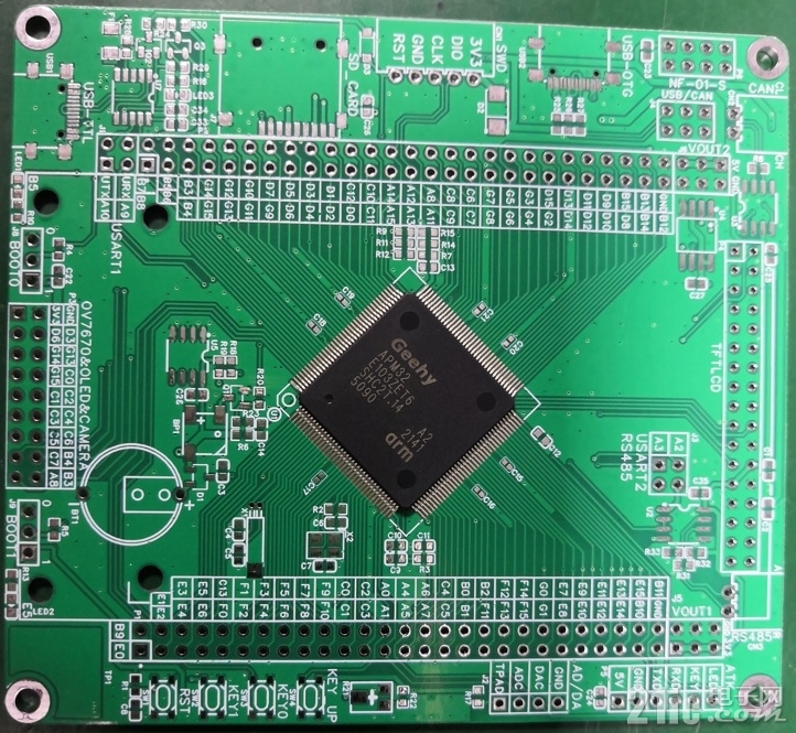

APM32E103ZET6开发板(兼容正点原子的精英板,下在验证学习资料)
为了缩小体积(PCB尺寸: 90*100mm),所以去除了精英板的几个外设,以及对一些进行了替换。
一、去除部分
红外接收模块以及温湿度传感器DH11接口,在使用时,只需自己用杜邦线连接就可以了,接线比较简单。
二、替换更改部分
1、USB接口都换成Typec接口,数据线更容易匹配;
2、SD卡插槽换成小体积封装,占用的PCB面积更小;
3、晶振换成较小体积的3225贴片封装;
4、蜂鸣器换成5030封装;
5、光敏电阻换成电位器;
6、修改USB-TTL下载电路,将原版CH340C换为CH340K,封装更小
7、JTAG接口替换为SWD接口,SWD下载稍慢,但是也能仿真,SWD接口增加二极管,避免接反烧坏电路;板载的ch340也可以下载程序,就是下载的更慢点。
说明:
1、除了无源蜂鸣器的程序不能直接使用(正点原子使用的是有源蜂鸣器),其他外设程序理论上均可直接使用。
2、此开发板在开源版基础上修改而来,详见:https://oshwhub.com/Southerly/stm32f103zet6-hu-xin-ban
后面会按正点原子精英板的学习资料,逐步验证。
