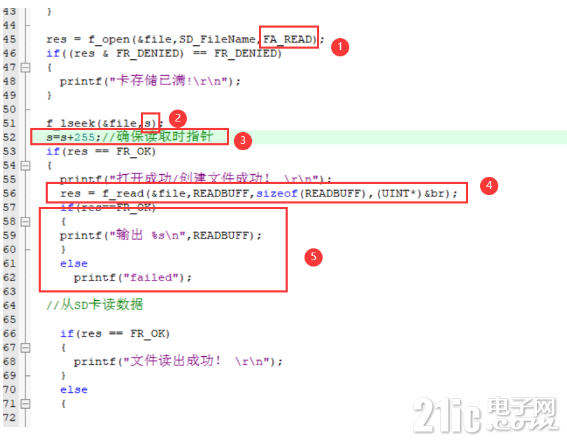

2.4 从SD卡读出
利用FATS从SD卡读出数据,并且串口输出。
 楼主| 雨果喝水 发表于 2022-9-25 23:35 | 显示全部楼层
2.4.1 修改代码
将写入函数修改为读出函数名
定义读出函数,指针标志s,且定义字节类型格式br和一个存储读取的数组READBUFF。
 楼主| 雨果喝水 发表于 2022-9-25 23:36 | 显示全部楼层
 楼主| 雨果喝水 发表于 2022-9-25 23:42 | 显示全部楼层
① 修改f_open函数的第三个打开状态为FA_READ模式。②文件指针移至相应位置,否则无输出。③指针加地址④使用FATS的read函数,第一个参数是指针,第二个是存储数组,第三个是数组大小,第四个是强制转换br为UINT格式。⑤输出
