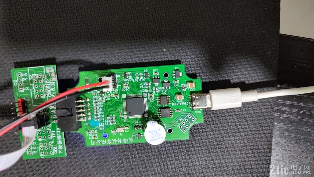

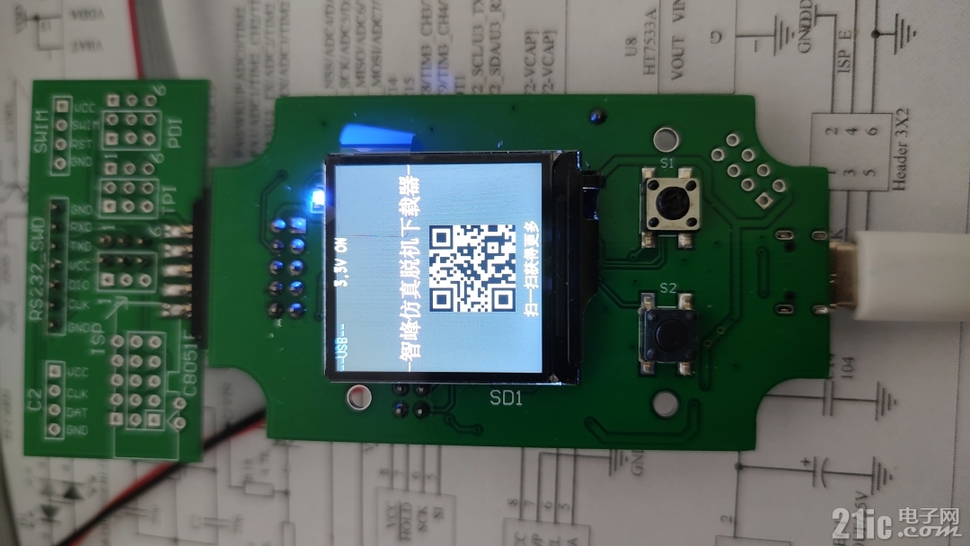

这个有点期待,  不过如果需要脱机烧录器, 可以找我们了, 支持ch32v307   ch32v203 等等, 某宝有
