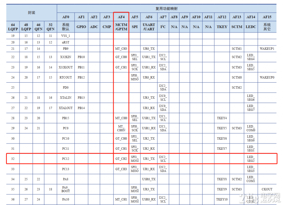

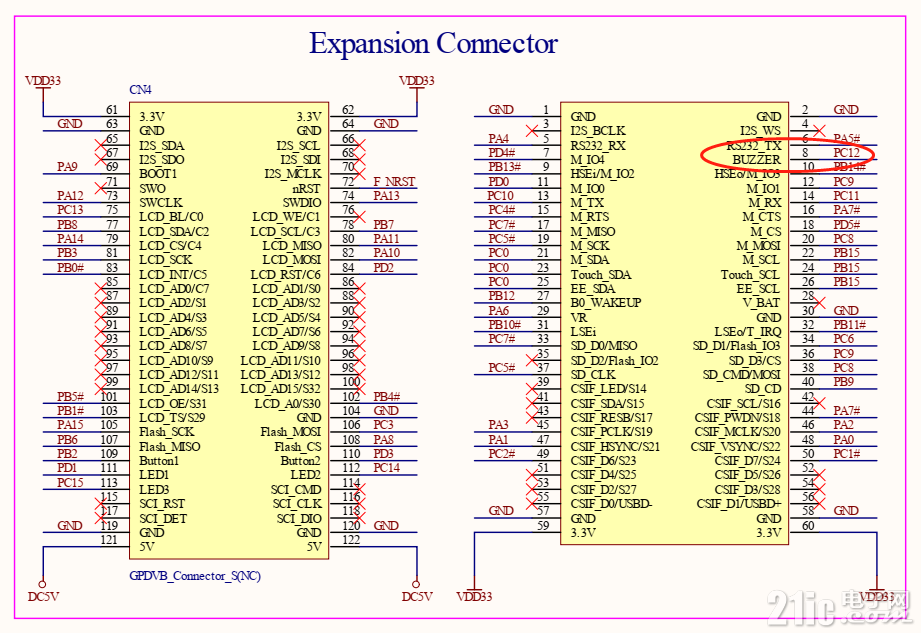

ESK32-21001扩展板上带有一个无源蜂鸣器,根据无源蜂鸣器的驱动原理我们需要使用MCU的PWM资源来控制,可以是通过GPTM定时器来实现硬件输出PWM,也可以通过GPTM定时器来控制GPIO的输出电平翻来实现软件输出PWM,从控制方式来说,硬件PWM更加节省软件资源,相比于软件PWM的实现方式,阻塞更少。
HT32F54253通用功能定时器GPTM
▆16-bit 向上 / 向下自动重载计数器▆ 定时器多达 4 个独立通道
▆ 16-bit 可编程预分频器,可以对其时钟源进行 1 ~ 65536 之间的任意数值的分频产生计数
器时钟频率
▆ 输入捕捉功能
▆ 比较匹配输出
▆ PWM 波形产生功能,具有边沿对齐和中心对齐两种计数模式
▆ 单脉冲输出模式
▆ 内建可处理编码器接口信号的带两个输入口的正交解码器
通用定时器包括一个 16-bit 向上 / 向下计数器,四个 16-bit 捕捉 / 比较寄存器 (CCR),一个 16-bit计数器重载寄存器 (CRR) 和多个控制 / 状态寄存器。它们可用于多种用途,包括通用计时、输入信号脉冲宽度测量、输出波形产生,如单脉冲波形产生或 PWM 输出。 GPTM 还内建可处理编码器接口信号的带两个输入口的正交解码器。
原理图
  • ESK32-30519
  • ESK32-21001
引脚复用
实现功能
参考官方例程,通过GPTM定时器的PWM输出引脚,实现对BUZZER的控制,让其输出声响。

运行结果
上电后,蜂鸣器先是以3kHz的频率间隔50ms快速响4声音,然后再以800Hz的频率响1秒停顿0.5秒的节奏循环响2个周期。
