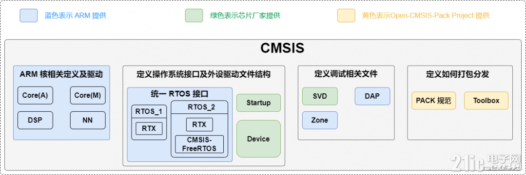

CMSIS
Open-CMSIS-Pack Project
  现在,ARM 牵头成了 Open-CMSIS-Pack Project,将 CMSIS-Pack 升级为一个开放的标准,以此来标准化嵌入式代码的分发。Open-CMSIS-Pack 定义了一个芯片要提供的开发包需要包含哪些目录和文件以及如何打包发布。

  现在,ARM 自家的内核软件包(本身就被称为 CMSIS)也是根据 Open-CMSIS-Pack 制定的规范来发布的。CMSIS-Pack 中包含了大量的模板,在芯片厂商发布的软件包中,部分内容才会被实现。
源码仓库:https://github.com/ARM-software/CMSIS_5
在线文档:https://arm-software.github.io/C ... ral/html/index.html
