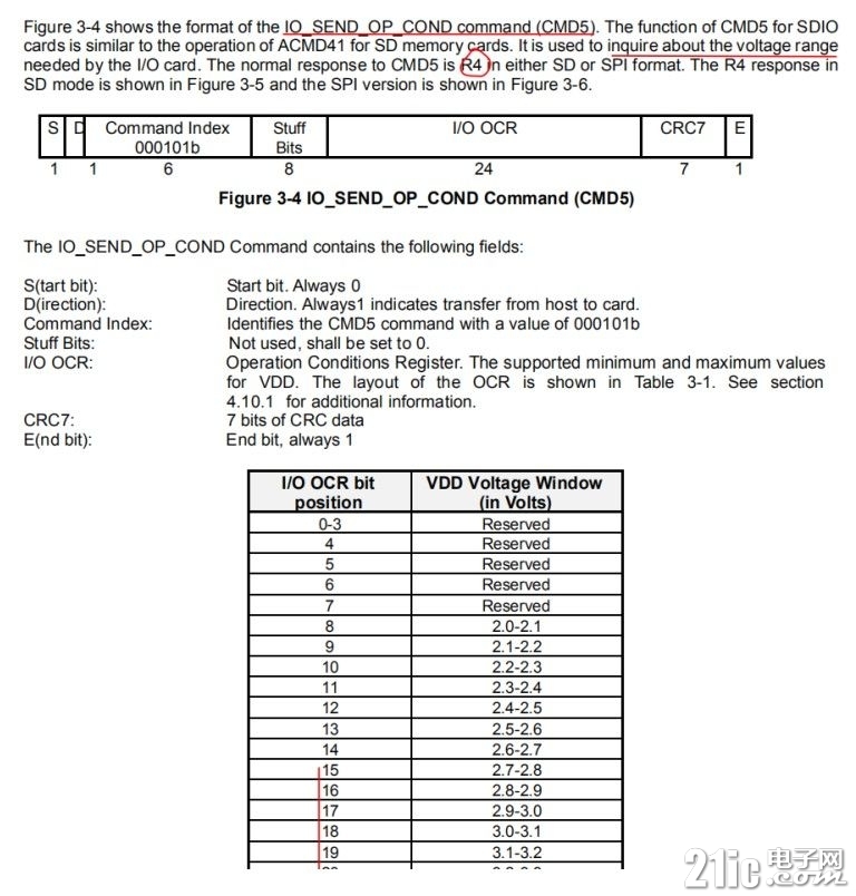

使用其它sdio设备,看其是否可以正常工作;使用sd卡测试,可以正常工作,说明不是sdio的驱动问题
检查指令引脚是否发出cmd5——SDIO CMD:在扫卡阶段检查该引脚是否有cmd5命令输入
cmd5命令格式如下:
检查扫卡频率是否正常——SDIO CLK:在扫卡阶段,该引脚应该是输入4KHZ、50%占空比的方波。
