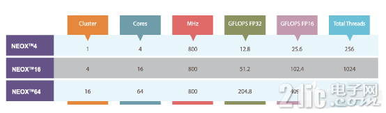

NEOX是一个并行多核多线程的GPU架构,基于RISC-V的RV64C指令集与自适应NoC。NEOX可内置1到16个簇元素,集成4到64颗核心,每个簇都可以配置缓存大小和线程数。取决于簇/核心数量的配置,NEOX GPU的算力在12.8到409.6GFLOPS(800MHz)之间,支持FP16和FP32的浮点精度。
NEOX不同配置下的算力 / Think Silicon

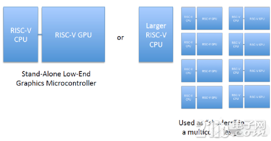

RISC-V作为一个开源指令集,自然也少不了开源的RISC-V GPU。同样在去年,一个RISC-V开发小组发布了一个项目,名为RV64X,其目的就是为了补全RISC-V的3D图形与多媒体处理指令集,将GPU集成在RISC-V处理器上。RV64X小组的成员来自于各大参与RISC-V标准制定与开发的公司,包括Pixilica、高云半导体和西部数据。
RV64X的扩展性 / Pixilica
首个RV64X的原型GPU设计主要面向MCU,且将仅限于支持Vulkan图形API,但他们承诺未来也会增加对OpenGL乃至Direct X的支持。RV64X的另一大特殊之处在于它将作为一个CPU-GPU混合的ISA迭代,这样在完成通用计算任务的同时也能完成图形计算任务。此外,RV64X采用了单内存模型的设计,消除了处理3D API运算时,GPU内存与CPU之间的额外调用。
根据Pixilica CEO Atif Zafar的回复,RV64X小组已经被RISC-V国际基金会认可为图形工作组,他们也已经准备好了初期的规范以供审核,后续会整合到RISC-V规范中。但新扩展的推出往往需要一段时间,所以在此之前都不会有任何代码或RTL公布。

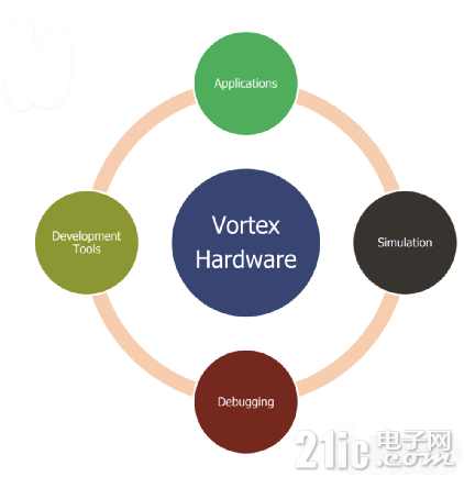

再者就是去年因为开发CUDA移植而火了一把的Vortex GPU,Vortex是一个低成本的RISC-V GPGPU加速器方案,利用了现有的ISA和软件栈,当下的FPGA就能满足其资源要求,比如英特尔的Arria 10和Stratix 10等等。不过目前的软件栈暂时仅支持OpenCL 1.1 API,除了正在开展移植工作的CUDA外,Vortex还计划支持Vulkan、OpenVision和TensoRFlow等,并移植到xilinx的FPGA上。
