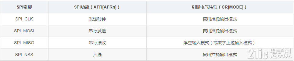

前文提到,对于某一个引脚,只有其CR[MODE]和AFR[AFRn]按照某种特定的配置组合,才能起作用。
关于这些特定的配置组合,千万注意,不能主观从字面上想当然地认为在AFR[AFRn]中选定为复用功能,复用功能的信号就能正常工作了。必须要明确是复用输出功能模式和输入模式:
对复用功能的输出信号,需指定复用推挽输出模式
对复用功能的输入信号,需指定浮动输入模式。注意,这个浮空输入模式,不仅在复用功能时用到,在GPIO功能时也会用到。
对复用功能的输入信号,也可指定为数字上拉/下拉输入模式。这个模式本应该仅支持GPIO功能。
实际上,这也是迷惑我多次并严重影响开发效率的问题点。这种映射关系不具备通用性,仅能通过具体特例展现出来。

SPI_MASTER

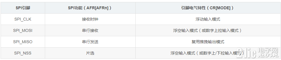

SPI_SLAVE

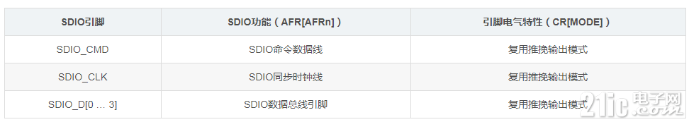

SDIO
SDIO所有引脚的功能均需配置成复用推挽输出模式。
