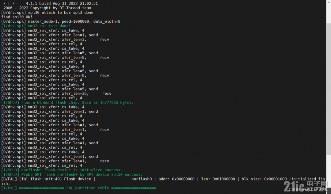

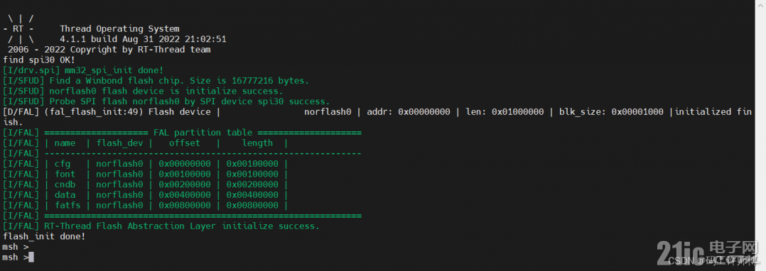

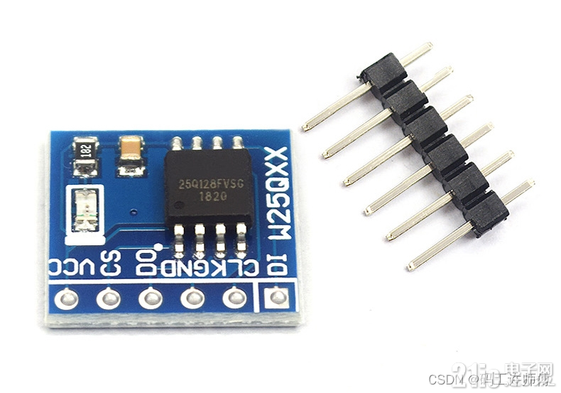

本文记录了我在社区“Rice我叫加饭?”大佬移植的RT-Thread系统源码基础上,为MM32F5370开发板添加SPI驱动支持的过程。适配完成后,我使用W25Q128模组对SPI驱动的正确性进行了验证。这是我第一次给RT-Thread添加芯片SPI驱动,本文试图尽可能详细的描述整个适配过程。希望初学者通过阅读本文,能够复现本文描述的整个过程,或者参考本文可以为其他芯片添加RT-Thread SPI驱动支持。

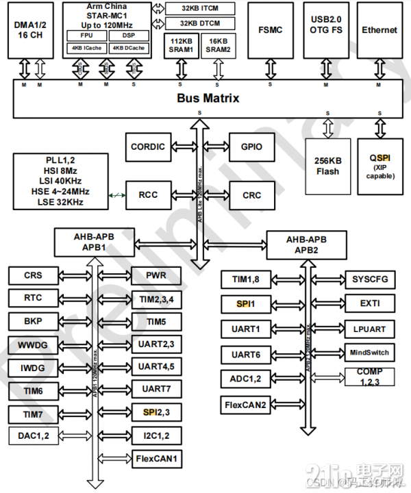

查阅MM32F5270 SDK的hal_spi.h文件,可以知道MM32F5270一共有三个SPI。其中,SPI1在片内的APB2总线上,SPI2和SPI3在片内的APB1总线上。当然,查看数据手册的系统框图也可以知道:
因此,SPI总线基础配置数组,定义如下:

这段代码中,mm32_spi_bus_pin_init函数类似于STM32的HAL_SPI_MspInit,用于初始化SPI的实际引脚及其时钟。看了一下开发板原理图,整个板子很多引脚几乎全都被占用了。最终选了PC10、PC11、PC12引脚作为SPI3功能进行后续测试,所以这里暂时只有PC10、PC11、PC12引脚初始化为SPI3的代码。
rt_spi_ops.xfer接口实现
rt_spi_ops.xfer接口的职责是——和上层rt_spi_transfer/rt_spi_send/rt_spi_recv之类的发送、接收接口对接,实现SPI发送或接收功能。MM32F5270的具体实现如下:
static rt_uint32_t mm32_spi_xfer(struct rt_spi_device *device, struct rt_spi_message *message)
    rt_size_t xfer_len;
    rt_uint8_t *recv_buf;
    rt_uint8_t *send_buf;
    SPI_Type *spi = RT_NULL;
    rt_err_t stat = RT_EOK;
    RT_ASSERT(device != RT_NULL);
    RT_ASSERT(message != RT_NULL);
    RT_ASSERT(device->parent.user_data != RT_NULL);
    struct mm32_spi *spi_bus = rt_container_of(device->bus, struct mm32_spi, spi_bus);
    struct mm32_spi_cs *cs = (struct mm32_spi_cs *)device->parent.user_data;
    if (message->cs_take && !(device->config.mode & RT_SPI_NO_CS))
        LOG_D("%s: cs_take, mode=%d", __func__, device->config.mode);
        if (device->config.mode & RT_SPI_CS_HIGH)
            GPIO_SetBits(cs->gpio, cs->pin);
        else
            GPIO_ClearBits(cs->gpio, cs->pin);
    spi = spi_bus->spi_handle;
    xfer_len = message->length;
    recv_buf = (rt_uint8_t *)message->recv_buf;
    send_buf = (rt_uint8_t *)message->send_buf;
    LOG_D("%s: xfer_len=%d, %s", __func__, xfer_len, recv_buf ? "recv" : "send");
    if (message->send_buf && message->recv_buf)
        // 同时发送、接收,上层需要保证 send_buf、recv_buf 可访问长度 不小于 xfer_len
        stat = _spi_xfer(spi, send_buf, recv_buf, xfer_len, SPI_TIME_OUT);
    else if (message->send_buf)
        // 只发送
        stat = _spi_xfer(spi, send_buf, RT_NULL, xfer_len, SPI_TIME_OUT);
    else if (message->recv_buf)
        rt_memset(recv_buf, 0xff, xfer_len);

测试外设——W25Q128
为了能够同时测试SPI的发送和接收功能,这里选用了SPI Flash模组,芯片为华邦的W25Q128(16MB)。模组外观(图片来自某宝):
板子和模块的连接关系如下图:

板子再次启动时,看到SFUD、FAL初始化成功的日志,则表示SPI功能正常了。
正常的话,启动日志如下图:
可以看到,成功识别到。
也可以取消drv_spi.c中的#define DEBUG注释,打开调试日志,可以看到SPI发送和接收的日志信息:
