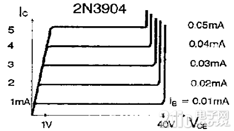

一次击穿是导通,二次击穿是破坏。
负阻与击穿是PN结内部的事,穿通与转折是结与结的交集。
穿通是耗尽层扩张连通,还未达击穿电压就突然丧失阻断能力。
若连通的耗尽层是自己的,则阻断能力不丧失而且可控,这就是夹断。
转折的机制是正反馈,漏电够大,机制就被引动,使器件开通。

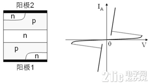

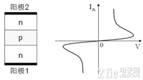

同样是转折,一个是负阻,一个是开关,
我怀疑,五层DIAC 其实就是 SIDAC,跟它结构相同的有 矽对称开关(SSS) ,
SSS跟TRIAC  同为强电用器,电源电压都不超过 VBO,SSS 的开通方式像 TSS(半导体放电管) 那样。
三层 DIAC
三层 DIAC

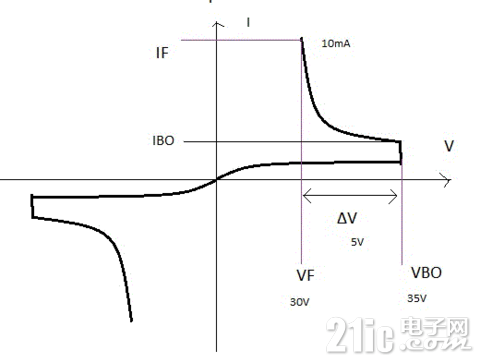

hk6108 发表于 2022-11-23 08:08 | 显示全部楼层
网上资讯纷芸,就连图解也莫衷一是,
如果我的推理没错,ΔV段 就是那些竖线,亦就是 击穿区,VF 在放大(线性)区。
从击穿区返回放大区
从击穿区返回放大区
