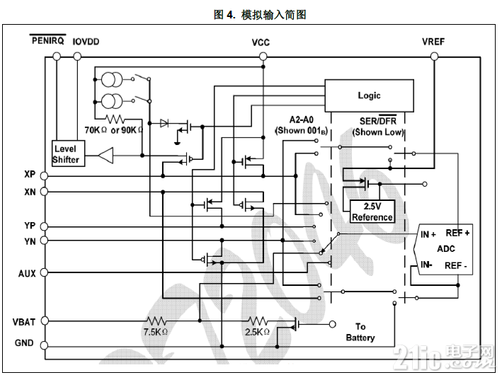

模拟输入
下图描述了XPT2046片内多路选择器、ADC的模拟差分输入和差分参考电压基准。

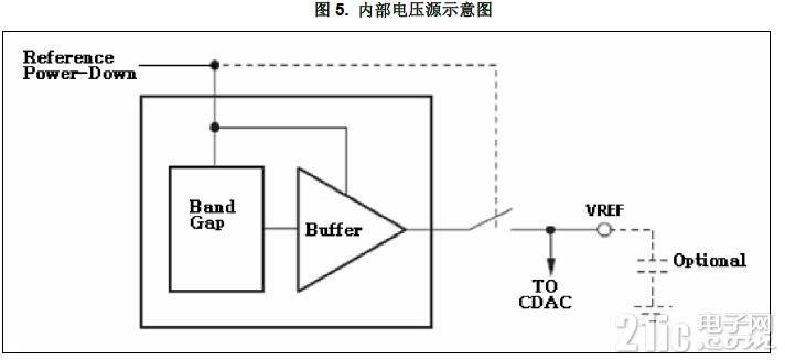

内部参考电压
XPT2046的内部2.5V参考电压源可通过控制位PD1进行关闭或者打开。一般地,内部参考电压只用
于单端模式下Vbatt、Temp和AUX输入测量。使用差分模式,触摸屏可以获得最佳性能。如果要与
ADS7843兼容,XPT2046的内部参考电压源必须强行关闭。因此,上电后要对控制位PD1置0以确保
关闭内部参考源。

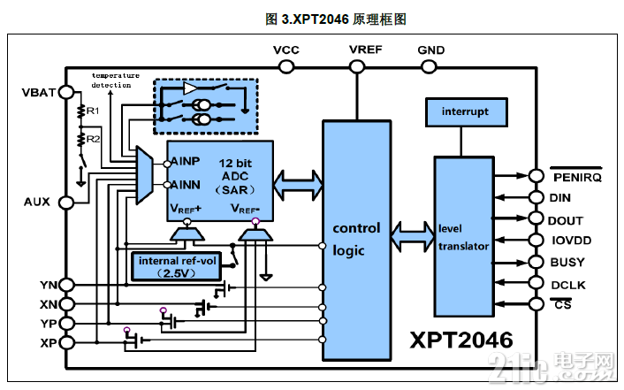

外部参考电压输入
+REF和-REF(见图3)之间的电压差(下文用VREF表示)决定了模拟输入的电压范围。XPT2046
的参考电压输入范围为1V~ VCC。参考电压越低,则ADC输出的二进制数据结果每一个数字位所代
表的模拟电压也越低。在12位工作方式下,数据结果的最低位所代表的模拟电压为VREF/4096,其
余位依此类推。因此,参考电压越低,干扰引入的误差会越大,此时要求尽可能使用低噪声、低波动
的参考电压源;在设计电路板时,尽可能减少干扰,输入的信号噪音也不能太高,否则会直接影响转
换精度。
