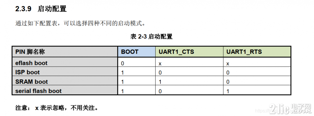

在STM32上,如果SWD功能重定向为GPIO导致无法下载,则只需在点击下载前拉低复位引脚,点击下载的同时释放复位引脚就能下载。成功率没有百分百也有百分之九十。
但是在杰发的AC781x上,这个方法行不通。
我尝试了一下。
将BOOT引脚拉高,保持;
使MCU复位;
点击下载;
下载完成后恢复BOOT0为低。
实践证明这个方法可行。

禁用了swd,这个芯片就无法被识别到了
abotomson| | 2022-11-1 15:29 | 只看该作者
这个只能通过串口下载程序了

或者从内部boot进入串口进行烧写
