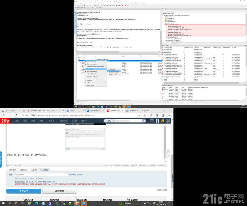

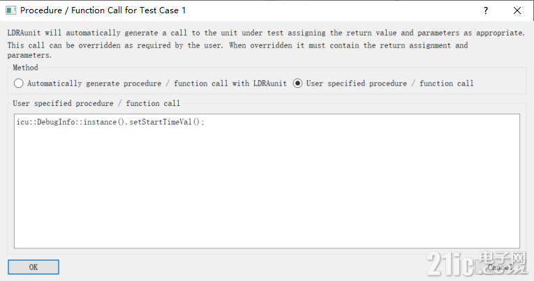

#申请原创# 1. 调用方式可以设置:否则有些时候类本身就不能直接通过声明(类名 + 变量名)创建,因为构造函数是私有的,只能通过instance接口,这时候会出现未被实例化的对象被使用的情况。设置方式:
右键用例,如上述选择,如上述方式填写。

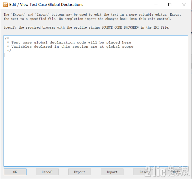

2. 如果需要对输入的结构体等参数初始化,可以如下述:
如此添加上定义和初始化的变量即可。

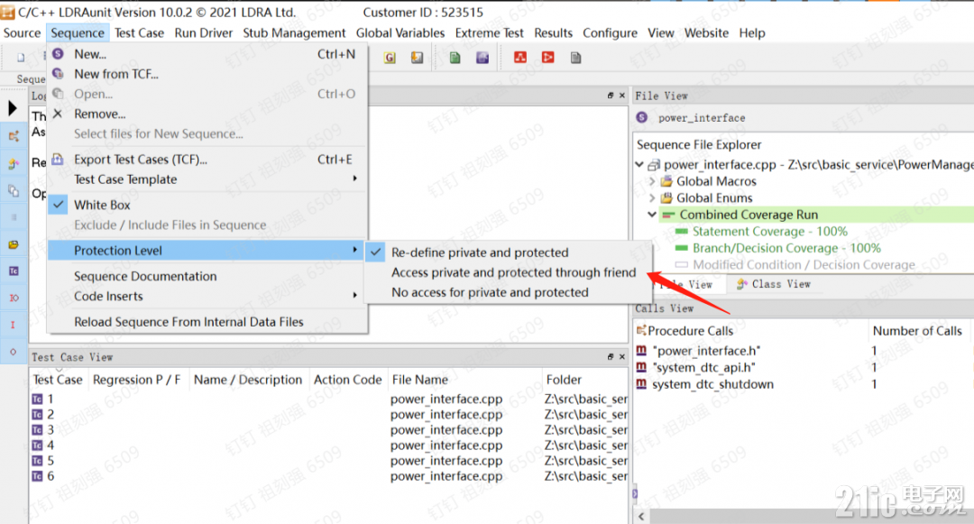

3. 如何让类的私有变量在测试过程也能被访问到?可以通过这样的设置达到目的,技术支持说:在导航栏sequence选项下的protect level中可以将private重定义为public我的系统:
