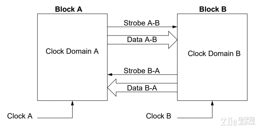

将数据从一个时钟域送入到另一个时钟域是困难的,建立时间和保持时间违规,亚稳态问题,不可靠的数据和其他危险等都有可能发生。实际上,整个同步问题都值得专门写一篇文章来讨论。不过,在这里将介绍一些小提示,它们可能有助于解决跨时钟域同步问题。
首先,让我们定义问题,请参见图。
现在有A、B两个不同的时钟域。我们不对时钟A/B做任何假设,只设定其为分别独立的两个不同时钟。
我们需要从时钟域A到时钟域B发送一个选通信号(Strobe A-B)和数据(Data A-B),作为回应,接收一个从时钟域B到时钟域A的选通信号(Strobe B-A)和数据(Data B-A)。彼此之间的信息传输必须绝对可靠。为了实现这一点,我们将研究跨时钟域问题的几个方面。

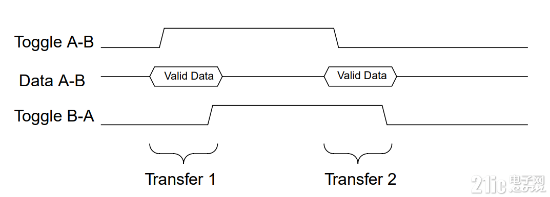

切换交换
一个不用担心电平和脉冲宽度的双向握手的好方法是使用切换交换协议。如图所示。
在这种情况下,通过选通信号Toggle A-B来指定此时传递的数据Data A-B有效,Data B-A的传递同理。如图所示。
可以看到,每次传输只需要两个事件就可以完成:两个toggle选通信号中的每一个的切换。当然,每个切换必须在接收端小心地同步,这种方法保证了跨任意频率的时钟域的宽数据总线的成功传输和接收。从千兆赫到千兆赫,切换方法是可预测和可靠的。
