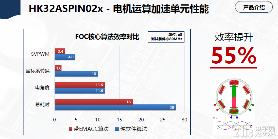

算法硬件化的一大优势就是运算速度快,因为算法硬件化后参数的敏感性会更高,可有效提高MCU芯片运算速度。此前就有案例显示,8位MCU算法硬件化后跑出了比32位通用MCU更快的运算速度,其魅力可见一斑。HK32ASPIN020系列MCU集成航顺自研专利电机加速单元(EMACC),可用于通过磁场定向控制FOC算法控制的直流无刷电机,加速电机驱动的数**算,运算速度较纯软件计算更快,并且减少CPU占用,对于相同的CPU工作频率,可以支持更高的电机转速和驱动更高PWM频率。
在FOC算法模块化中,Cordic运算、Clarke变换、Park变换、反Park变换、PID算法单元、SVPWM模块耗费了CPU大量的运算时间,针对这一问题,HK32ASPIN020系列 MCU对其进行了系统的硬件化,输入Ia、Ib和Ic三相电流,通过EMACC电机加速单元运算之后,得到空间矢量脉宽调制(SVPWM)的输出:A\B\C相的PWM占空比等,从而节约FOC算法时间。
HK32ASPIN020系列MCU包含一个数据追踪器(EMACC_TRACE),本质为一个硬件化的高速串口模块。用于在电机调试过程中或者高速运行时,实时输出EMACC模块的参数,用户有4个字节用于自定义数据输出,方便用户对电机调试,经过EMACC单元处理的算法,效率提升55%。

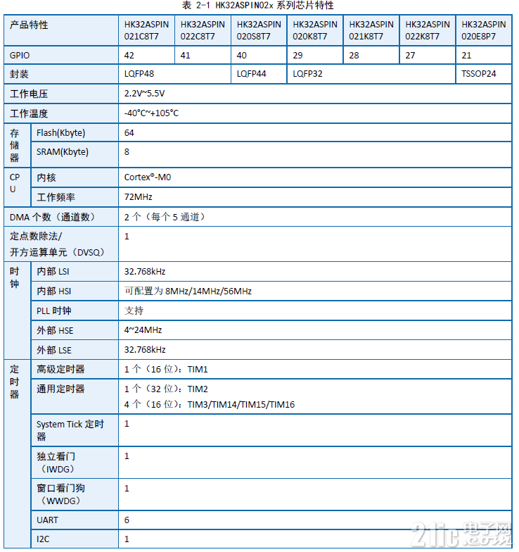

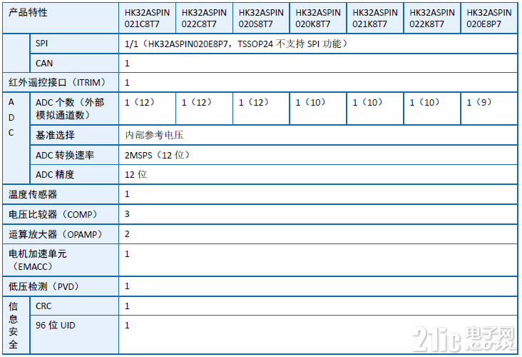

4a288400b8f107ea77f8cef6e33c617c HK32SPIN020系列MCU芯片特性
