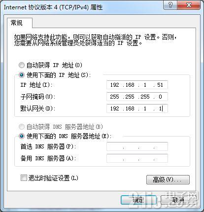

示例使用
1) 打开at32f407_freertos/ at32f437_freertos源程序,编译后下载到实验板
2) 配置PC端的IP网段与开发版相同,如图1
3) 打开multicast_udp_test上位机工具,输入发送和接收的组播地址与端口,并点击“multi join”按钮,如图2
4) 输入欲发送的字符串,并点击“send”按钮,开发板接收数据到后会回传相同的内容给上位机
5) 通讯过程中还可以通过wireshark抓包工具查看组播通讯过程,如图3针对日常应用,例程中实现了热插拔功能,调用ethernetif_set_link函数对网络连接状态进行相应的LWIP处理。
图1. 设定PC 端网段
