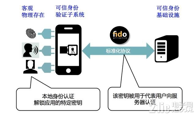

快速网络身份认证(FIDO)是一个专注于身份认证的国际行业标准,FIDO通过易用的客观物理事实,如指纹、人脸、虹膜代替口令(Password),统一分布式的认证器系统,统一开放的基于密码算法的认证协议,基于风险策略的身份认证基础设施,来进行可信身份认证。对于用户来说,刷指纹,刷脸等方式访问网络服务,胜在用户体验。

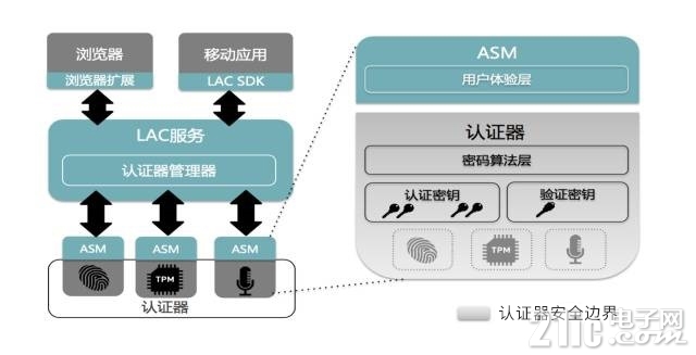

那么FIDO足够安全吗?如何保证身份认证信息的安全性呢?这就需要可信平台模块(TPM)的参与了。FIDO规范定义可基于TPM可以形成安全环境,保护FIDO用户的网络身份验证凭据。TPM芯片是高等级的安全芯片,国民技术的可信密码模块通过了我国商用密码产品型号认证和国际通用高等级安全认证,安全性有保障,已得到广泛应用。
FIDO标准组织联合W3C(万维网联盟,WorldWide Web Consortium)在W3C Member Submission提交的FIDO 2.0: Key Attestation Format规范中详细定义了基于TPM的认证器实现。这意味着所有浏览器都要支持基于TPM的FIDO认证协议。特别需要说明的是,基于ISO/IEC 11889可信平台模块应用的FIDO 2.0可以直接使用中国密码算法SM2进行签名验证机制,国产密码算法又多了一个全球一致化的应用,使得FIDO身份认证的安全性是更上一层楼。
If attestationStatement.core.version equals 2, the following algorithms canbe used by FIDO Authenticators:
1. TPM_ALG_RSASSA(0x14).This is the same algorithm RSASSA-PKCS1-v1_5 as for version 1 but foruse withTPMv2.attestationStatement.header.alg="RS256".
2. TPM_ALG_RSAPSS(0x16); attestationStatement.header.alg="PS256".
3. TPM_ALG_ECDSA(0x18); attestationStatement.header.alg="ES256".
4. TPM_ALG_ECDAA(0x1A); attestationStatement.header.alg="ED256".
5. TPM_ALG_SM2(0x1B); attestationStatement.header.alg="SM256".
