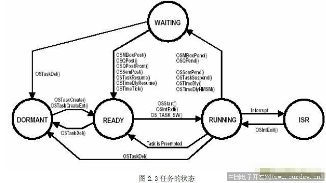

5.        任务:也叫线程,是一个简单的程序。典型的每个任务都是一个无限的循环。处于5种状态之下:休眠、就绪、运行、挂起、中断。见图1.1
休眠态:  驻留在内存中,但不被多任务内核调度。
就绪态:该任务可以运行,但是priority比较低,暂不能运行
运行态:掌握了CPU的控制权
挂起态:该任务在等待,等待某一事件的发射。
中断态:进入被中断的状态。
