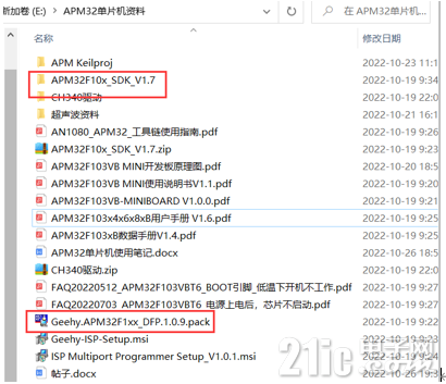

首先在官网下载APM32F103单片机的固件库(SDK文件)以及keil的pack支持包
安装pack支持包。

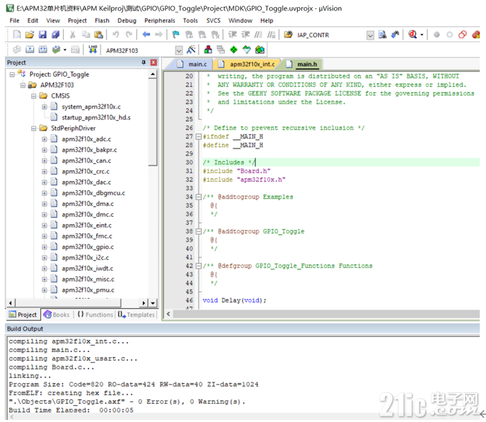

不需要新建keil工程整体创建工程模板。创建模板采用官方文件配置。只需调整文件夹改变后的路径。重新链接到正确路径编译成功一个工程即可。这里创建工程模板以官方的GPIO例程为例

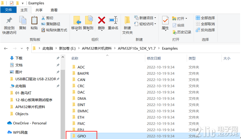

将example下的GPIO例程复制到新的工程文件夹内。这里配置如下。复制后改名为相应的工程名称。我这里是USART_Print。同时将需要的其他文件的文件夹Board以及Libraries同时转移。此时文件移动部分结束

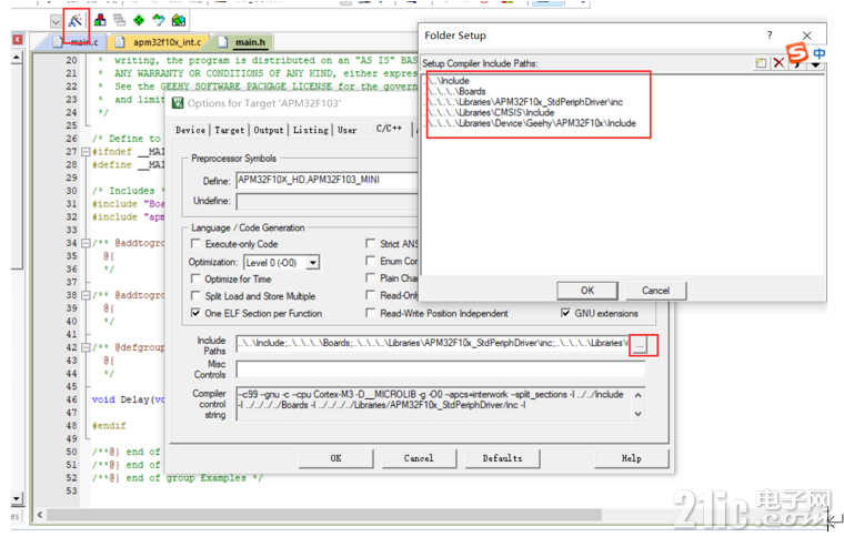

可以看到project文件配置全部有误。文件路径导入不正确。
将上述头文件路径依次重新设置为工程文件夹下的文件路径

在上述图标下将project中展示的有问题的文件重新删除添加,完成后文件叹号标识消失。工程可正常编译如下所示

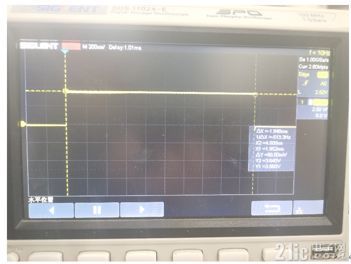

程序编写通过。超声波测距驱动完成后。接着通过示波器+ST-Link硬件仿真对波形高电平时长进行观察。将两者得到的结果对比验证超声波工作
此图为示波器在触发电平2.5V下。得到的PA4发射端电平图像,由图像可知高电平持续时间为10.44us
在keil中硬件仿真计算得到的实际波形延时时间
两者基本接近。触发端触发电平无误
再附上当测距稳定在33cm时,触发电平2.5V触发得到的回响电平图像。回响电平持续时间为1.948ms
