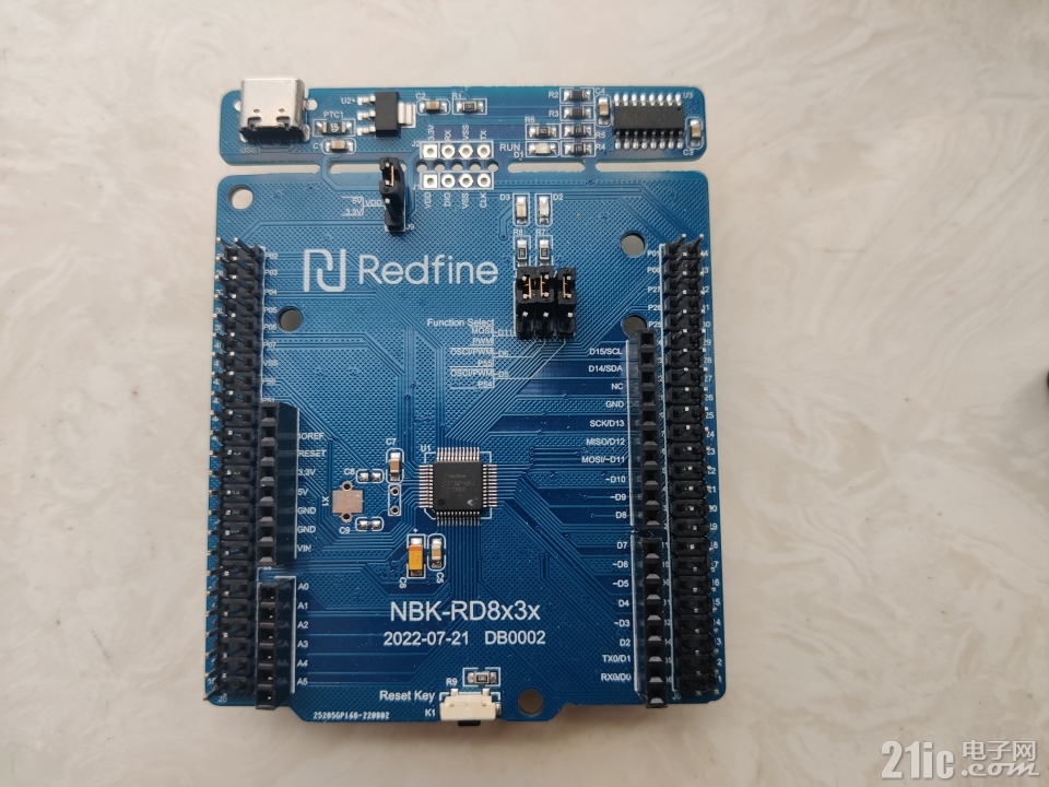

        有幸参加新定义的开发板评测,获得开发板一块,新定义听说是赛元的线上版本,很多地方和赛元是一样的,今天就来试用一下。
背面

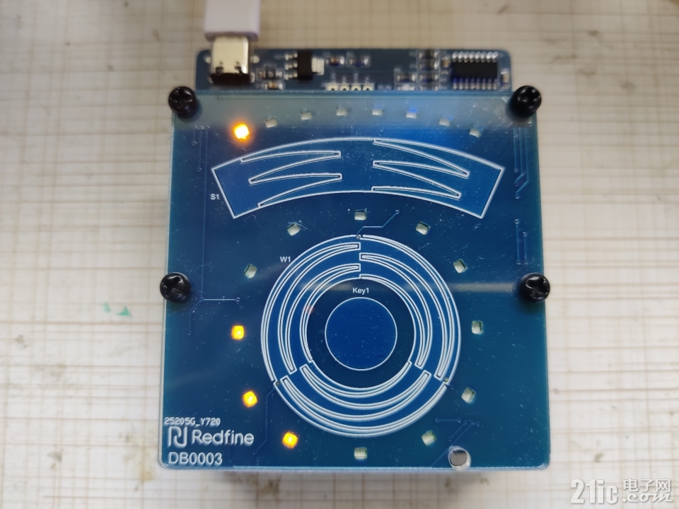

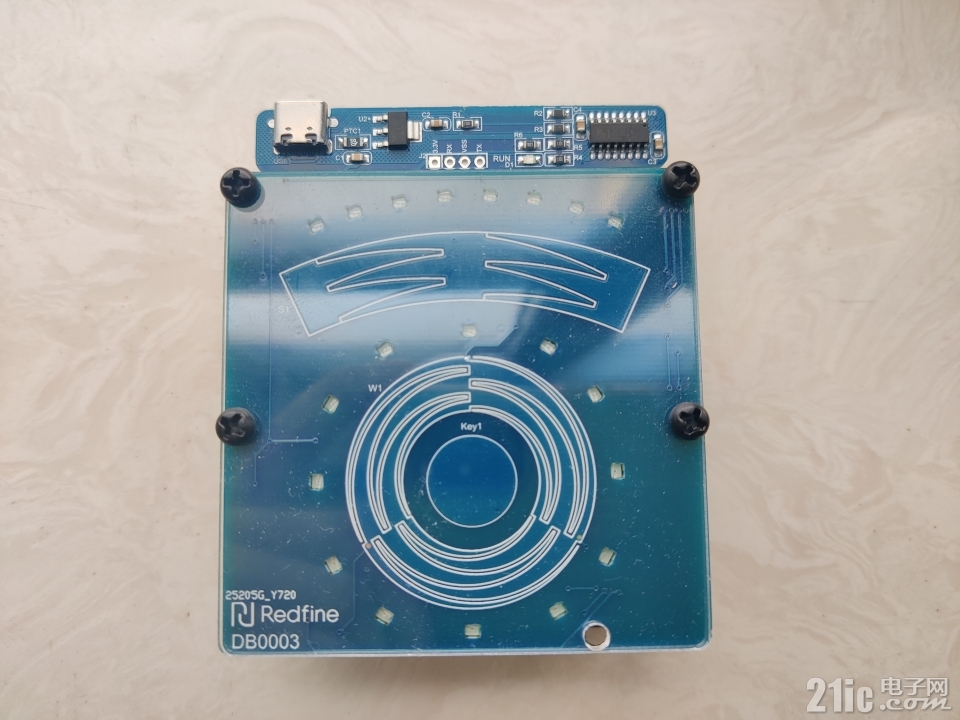

下面是触控板
再来通电试试
这是通电后的效果,触控还可以,只是上面模排的灯,很难打开三个灯亮,不是只亮两个就是亮4个,很难定位到3个灯亮,我看有的网友找不到例程

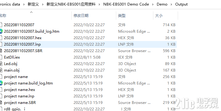

例程在
下载图片中的后缀是HEX文件就可以了。

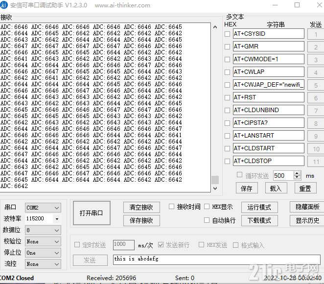

下面是体验的ADC功能,感觉这个Demo工作人员可能没有亲自测试一次,存在一些问题,首先是adc采样的例程,采样后也没有从串口打印,就把值采值回来,我们也无法观察到值 ,
当我把串口打印的代码加进去后,打印出来的结果怎么不是从0开始,
后来打开采集源码看了看,发现一处明显的错误,
这里记录最高值,也记录了最低值,但是在这次循环中,还是把这次的最高值也加到总和里了,但是后面减去最高值 和最低值只除了6次,
修改之后,把ADC采样脚接地,还是有3千多的值,后续再看看吧,希望工作人员尽快修复。
