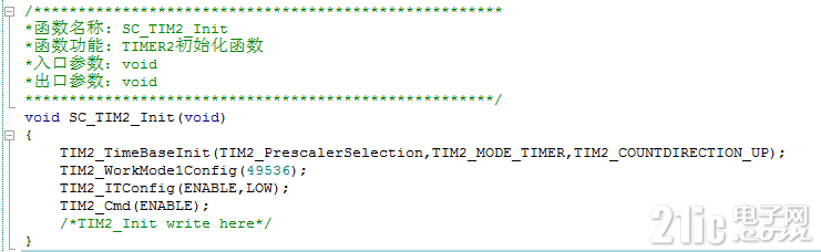

使用魔盒工具设置RD8G36P48芯片的TIME2
采用模式1,自装载方式、使用中断
要求 500us 产生一次中断设置如下;
产生的程序为;
但是实际输出时间间隔不对;实际输出为5.99ms,相差了12倍,    3.png 也就是说,系统采用了主频/12的工作方式,但在魔盒上显示却是系统时钟。并且时钟没有12分频的选项。这样,采用魔盒做出的初始化就差的很远。建议改进!!

 楼主| xafb 发表于 2022-11-6 10:12 | 显示全部楼层
这个是由魔盒产生的初始化函数
天天向善 发表于 2022-11-8 13:58 | 显示全部楼层
魔盒上可能没有选择对系统时钟源,所以导致这种问题。
