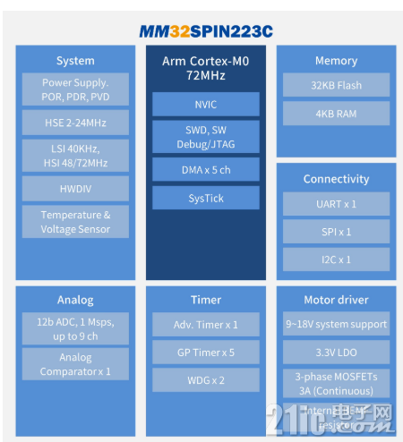

当时是我对系统框图简单看了一下,感觉应用很好,很省事,系统框图如下:
通过框图,可以看出,9-18V直流供电,PWSM输出控制电机,然后可以串口得到速度数据进行闭环控制,整体在小型无刷电机应用满足需求。
然后具体看了一下参数:
最高工作频率可达 72MHz,内置高速存储器,丰富的 I/O 端口和多种外设。
- 32KB Flash,4KB SRAM
- 包含 12 位的 ADC,采样速度高达 1Msps
- 5 个通用定时器、1 个针对电机控制的 PWM 高级定时器
- 1 个 I2C 接口、1 个 SPI 接口和 1 个 UART 接口
- 针对电机应用内置 1 个比较器,集成 6 个 MOSFET ,支持 9V - 18V 供电,最大驱动电流为 3A
- 工作温度范围(环境温度)-40℃ - 85℃
- 提供 QFN32 封装
图片参数如下:
3A的电机供电一般情况下的电机都能满足,有电机驱动需求的可以参照选型设计。
