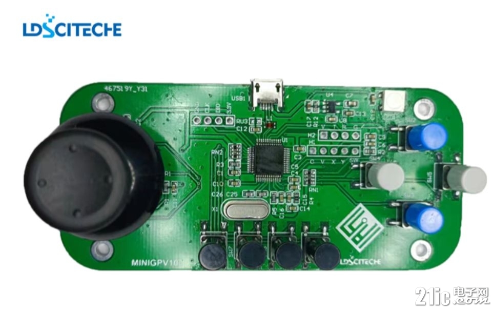

第一部分、硬件概述1.1 实物概图
图1.1Gamepad实物概图
如图1.1所示Gamepad评估板配置了8个6*6轻触按键,一个摇杆(Joystick),搭载一颗WS2812B灯珠,并将UART1串口,编程接口(SWD),外接Joystick接口,microUSB接口引出;

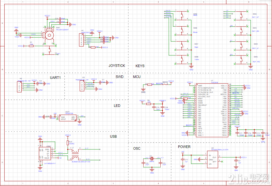

1.2 Gamepad原理图
Gamepad原理图如图1.2所示,如看不清可打开Doc目录下的PDF文档查阅

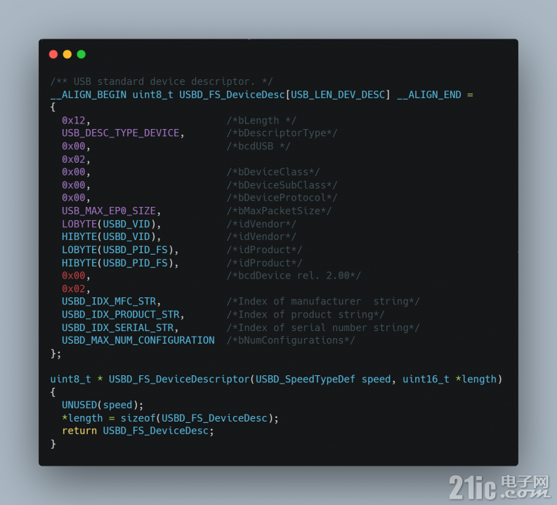

其中USBD_Init函数中的FS_Desc数据结构里面是获取UBS设备描述符USBD_FS_DeviceDescriptor,语言ID字符串描述符USBD_FS_LangIDStrDescriptor,厂商字符串描述符USBD_FS_ManufacturerStrDescriptor,产品字符串描述符USBD_FS_ProductStrDescriptor,序列号字符串描述符USBD_FS_SerialStrDescriptor,配置字符串描述符USBD_FS_ConfigStrDescriptor,接口描述符USBD_FS_InterfaceStrDescriptor的函数指针;
上述描述符中,UBS设备描述符是必需的,其他都是字符串描述符,可选的;我们不妨打开usb描述符获取函数与usb描述符报表。
关于USB设备描述符的介绍,注释已经非常清楚;不了解的地方可以学习一下前面的推荐两个学习视频和一个学习网站;
