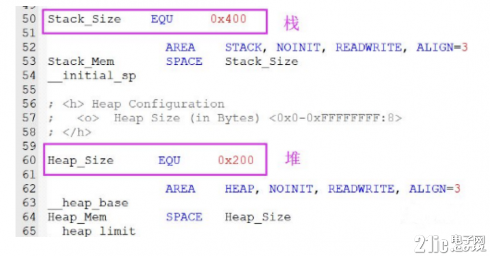

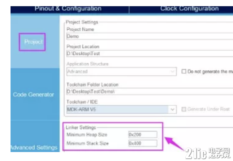

结合STM32的开发讲述堆栈    从上面的描述可以看得出来,在代码中是如何占用堆和栈的。可能很多人还是无法理解,这里再结合STM32的开发过程中与堆栈相关的内容来进行讲述。    如何设置STM32的堆栈大小?    在基于MDK的启动文件开始,有一段汇编代码是分配堆栈大小的。 1667869361946140.png     这里重点知道堆栈数值大小就行。还有一段AREA(区域),表示分配一段堆栈数据段。数值大小可以自己修改,也可以使用STM32CubeMX数值大小配置,如下图所示。 1667869375814498.png     STM32F1默认设置值0x400,也就是1K大小。
Stack_Size EQU 0x400    函数体内局部变量:
void Fun(void){ char i; int Tmp[256]; //...}    局部变量总共占用了256*4 + 1字节的栈空间。所以,在函数内有较多局部变量时,就需要注意是否超过我们配置的堆栈大小。    函数参数:
void HAL_GPIO_Init(GPIO_TypeDef *GPIOx, GPIO_InitTypeDef *GPIO_Init)    这里要强调一点:传递指针只占4字节,如果传递的是结构体,就会占用结构大小空间。提示:在函数嵌套,递归时,系统仍会占用栈空间。    堆(Heap)的默认设置0x200(512)字节。
Heap_Size EQU 0x200    大部分人应该很少使用malloc来分配堆空间。虽然堆上的数据只要程序员不释放空间就可以一直访问,但是,如果忘记了释放堆内存,那么将会造成内存泄漏,甚至致命的潜在错误。MDK中RAM占用大小分析    经常在线调试的人,可能会分析一些底层的内容。这里结合MDK-ARM来分析一下RAM占用大小的问题。在MDK编译之后,会有一段RAM大小信息: 640?wx_fmt=png&wxfrom=5&wx_lazy=1&wx_co=1.jpg     这里4+6=1640,转换成16进制就是0x668,在进行在调试时,会出现:
