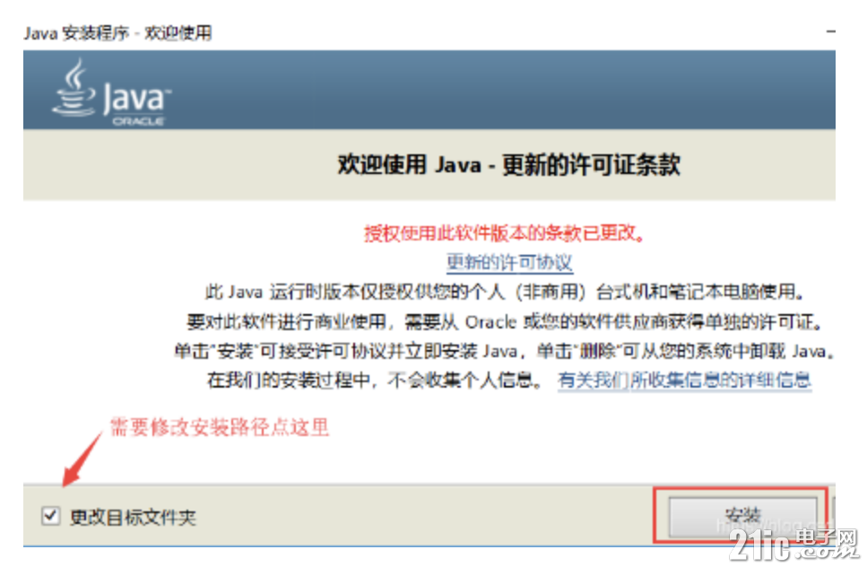

点击安装
注意要用英文路径,点下一步

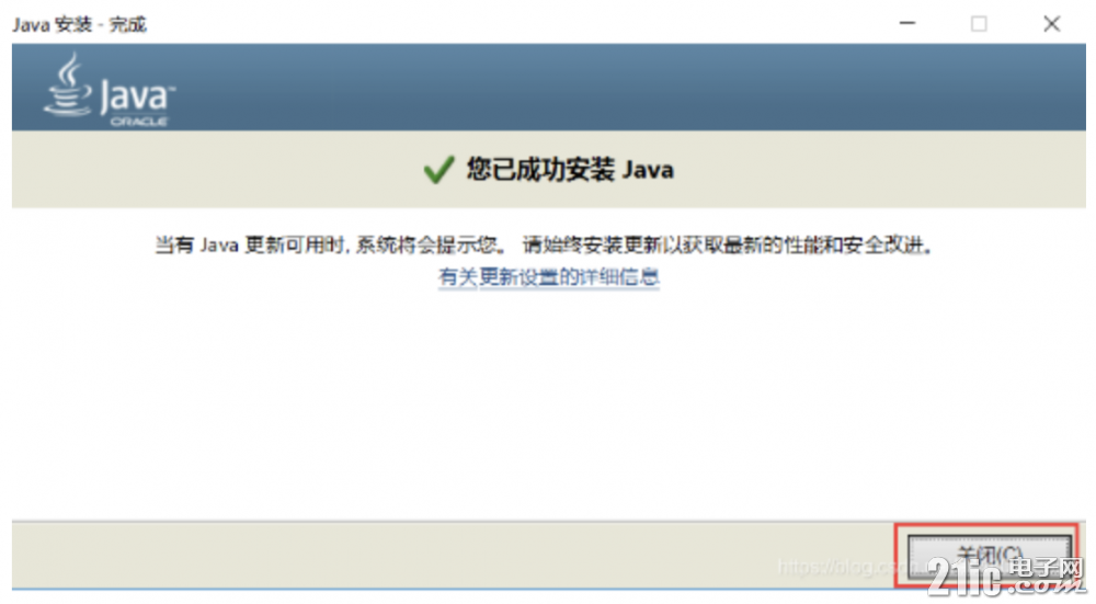

等待片刻,安装完成,关闭界面

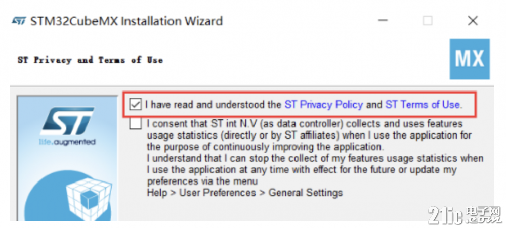

安装STM32CubeMX
    软件在上文提到的网盘上,下载即用。

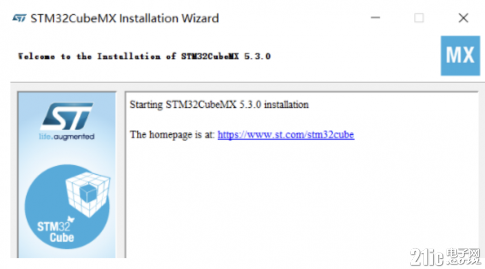

打开安装文件
同意协议,点击下一步
勾选第一个,点击下一步

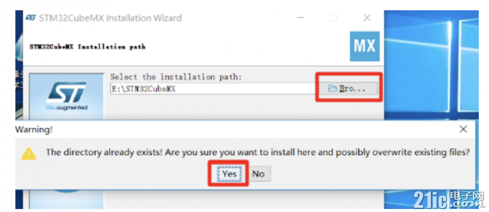

创建并选择STM32CubeMX文件夹,点击YES,点击下一步

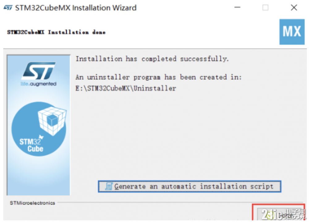

点击Done,安装完成

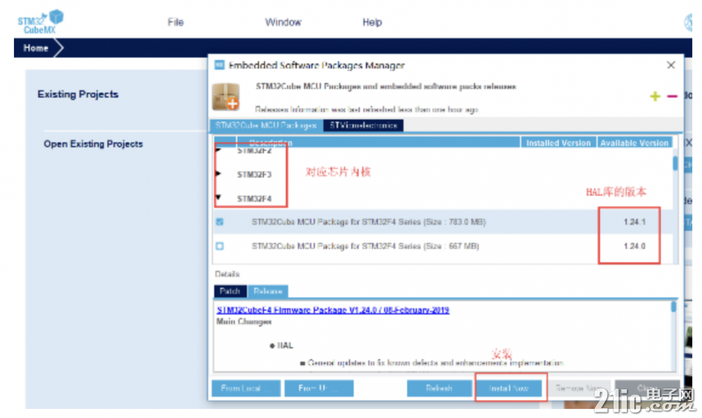

    打开安装好的STM32CubeMX软件,点上面的Help -> Manage embedded software packages。
    跳出来一个选择型号界面   勾选上你要安装的HAL库, 点击“Install Now” 直到安装成功。
