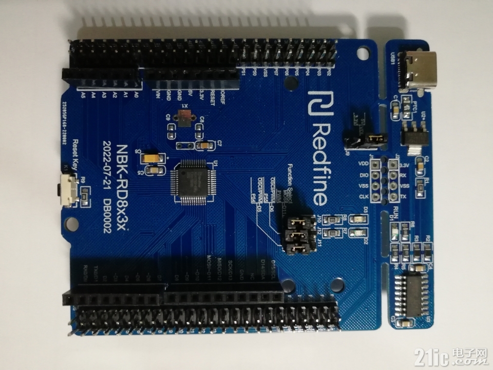

      收到NBK-RD8x3x核心开发板与NBK-EBS001触控评估板有段时间了,上周末又参加了电子展,因而耽搁了发贴。今天周末,来研究研究这套开发板。NBK-RD8x3x核心开发板采用RD8T36P48大资源系列MCU,32MHz主频,64KFlash,8K的SRAM,我们所需的资料可以通过新定义商城下载中心获取到,这里我们先来瞧瞧实物长啥样。NBK-RD8x3x核心开发板的正视图如下所示:
      由板上的硬件接口可知,板卡采用Type-C接口供电,板上集成ISP模块,支持ISP工具下载,有Arduino接口,一个复位按键开关。对应的电路原理图官方提供:

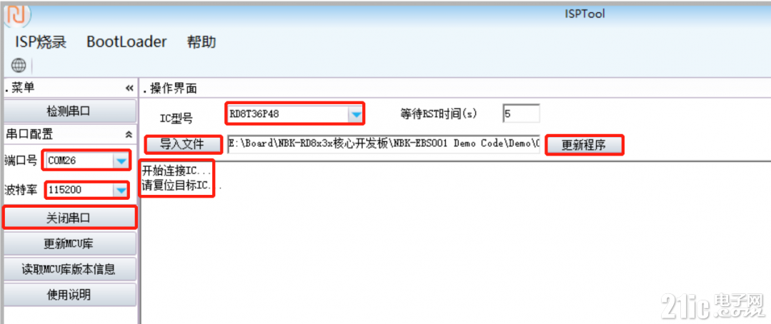

       然后按照板上的“Redfine”标识,与核心板同方向接入到核心底板上,出厂状态下是不能触控板上LED的,如需体验触控效果,需要更新程序。这里采用官方提供的ISP工具,在“NBK-RD8x3x核心开发板\RD8x3x完整产品资料包\应用开发支持\4.硬件Bootloader功能\工具”目录下。
工具.zip (3.71 MB, 下载次数: 9)
新定义NBK-EBS001应用资料.rar (3.67 MB, 下载次数: 4)

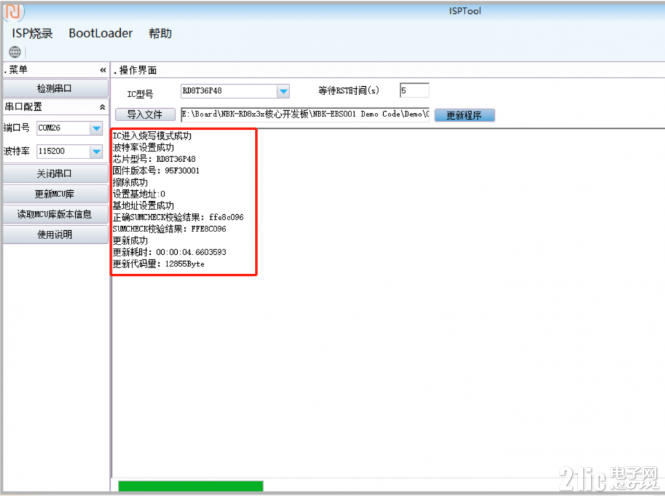

       下载官方提供的"新定义NBK-EBS001应用资料",直接下载“新定义NBK-EBS001应用资料\NBK-EBS001 Demo Code\Demo\Output ”目录下的“20220811032007.hex”文件。打开ISP下载软件,使用Type-C数据线将开发板与电脑相连接,点击ISP软件上的“检测串口”,端口号会自动搜索到开发板的串口号,波特率设置115200,然后“打开串口”,选择好芯片型号,导入“20220811032007.hex”文件,点击“更新程序”,紧接着在三秒内点按一下板卡上的reset按键开关,即可完成软件更新。
       但不知道什么原因,打开ISP软件会造成电脑风扇狂转,CPU占用率明显提高,这点与波特率设置无关,建议后续优化一下吧。
