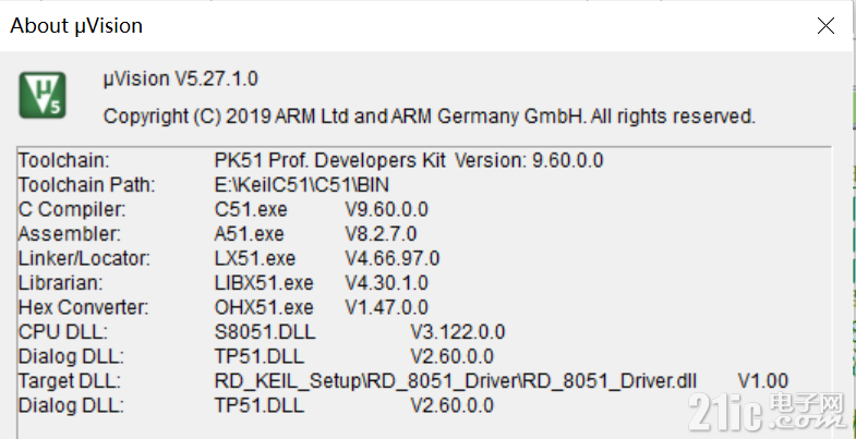

       这里采用KeilC51的V5.27.1.0版本,能**还是尽量**,否则不支持编译生成大容量的hex文件,这里直接在Demo工程中调试。

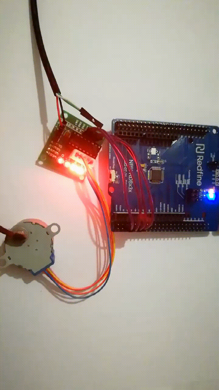

       编译完成后,使用ISP工具下载到核心底板上,只听到五线四相步进电机不停地小抖,但并不能线性转动,如果说电压不够,换成了手机充电器直接给电机驱动器供电也是同样的现象,调节了各相的驱动时间也无效。一天一核酸不能少,今天就分享到这儿啦,后续有时间再研究研究。
sheflynn 发表于 2022-12-4 20:43 | 显示全部楼层
跟51单片机一样的吧。
nomomy 发表于 2022-12-6 12:58 | 显示全部楼层
怎么驱动电机转的快一点呢。
wilhelmina2 发表于 2022-12-6 14:29 | 显示全部楼层
这个单片机需要上拉电阻的吗?
