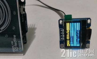

对于新定义NBK-RD8x3x 开发板来讲,所配置的NBK-EBS001 触控板无疑是其出彩的亮点之一,掌握好它的应用则是十分必要的。为了更好地了解其性能及程序,特为它添加了OLED屏的显示功能,其作用从图1即可得知。
1 显示内容

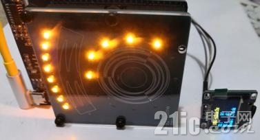

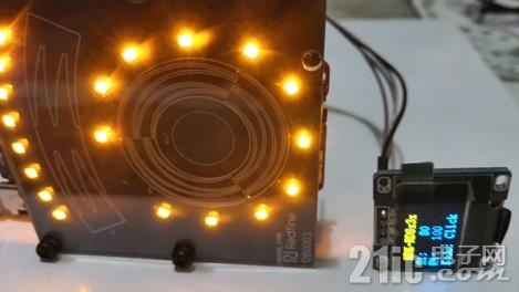

1)通过滑条可控制其上面LED灯的多少,并可控制滑轮指示灯的明暗程度。
2 亮度最暗状态
3 最量状态
2)通过滑轮可控制其LED指示灯的状态,顺时针旋转为增多,逆时针旋转为减少。

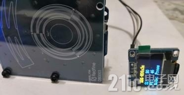

4 滑轮控制效果
3)通过中间的触摸键,则可进行点按和长按的操作,以切换工作的模式。

有了显示功能,要显示触摸操作的工作状态就需要在程序分析的基础上,确定显示的内容和显示位置。其中,变量BarValue是滑条的状态变量,而变量CircleValue则是滑轮的状态变量,变量LEDShowMode则是触摸键的模式切换变量。
在适当位置放置如下语句,即可获得图9至图11的状态显示效果。
OLED_ShowNum(30,2,BarValue,5,16);
OLED_ShowNum(30,4,CircleValue,5,16);
OLED_ShowString(50,6,"Click",16);
OLED_ShowString(50,6,"Press",16);
9 显示滑条状态
10显示滑轮状态
11显示触摸键状态

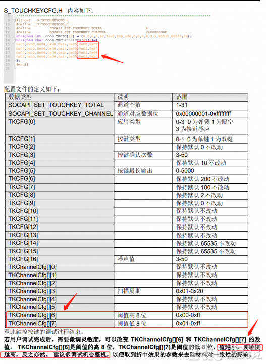

触控敏感度怎么调整?
RDS小新 发表于 2022-12-5 10:35 | 显示全部楼层
jtracy3 发表于 2022-12-4 22:34
触控敏感度怎么调整?
查看 新定义RD8系列TouchKey MCU 应用指南 V1.0.pdf (3.35 MB, 下载次数: 7) 了解更多
