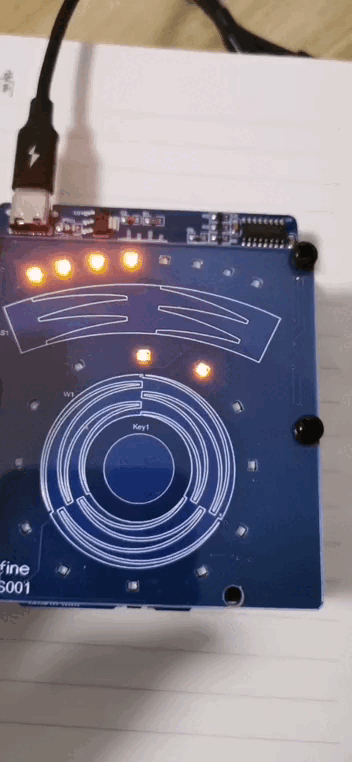

这里有一点要注意一下,触摸屏测试过程中,不要用手去触碰底部的排针,这会导致触摸错乱,刚拿到手测试,触摸总是不对,以为是板子问题,后来才意识到。不知道 这个板子是不是还有其他的扩展模块,为什么要使用双向的排针。
S1为滑条,W1为滑轮,Key1为单独按键。
还没有细看代码,S1可以对LED的亮度进行调节。所以,当S1的灯全灭,也就是亮度为0时,W1的灯也是不亮的。
Key1可以切换W1的显示模式,可以每三个灯一组亮,也可以连续亮。

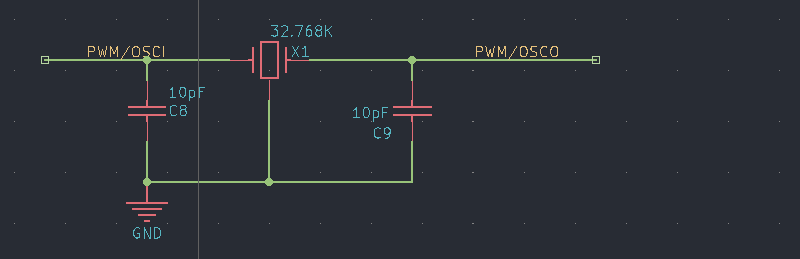

支持外接晶振,但板子上没有焊接,程序应该是使用的内部的。
