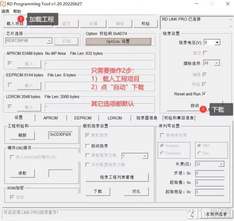

现象描述:使用RD Link Pro 开发工具下载过hex文件以后,再使用ISP出口一直提示失败,ISP下载无法。
原因分析:使用RD Link PRO开发工具下载时改变了bootloader里的一些配置参数,需要重新加载工程恢复参数才可以继续使用ISP下载。
恢复步骤, 2步:
1) 用RD Link Pro连接单板,使用RD Programming Tool加载开发板ISP工程文件,所有配置项默认,点“自动”,等待下载完成。 注意,每个料号有自己的ISP工程,联系客服获取。
2) 开发板直接Type-C连接到电脑,再用ISP Tool 工具,选串口、速率、Hex文件,点更新程序,按板子上Reset按键, 等待ISP下载完成.
