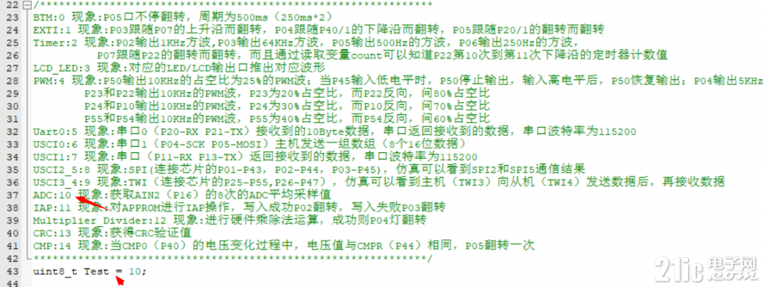

现象描述: RD8x3x 开发板Demo提供了串口打印,我修改了uint8_t Test = 10;,ADC的信息却始终打印不出来。
解决办法:后来发现在Keil 里编译要选第三个图标Rebuild (Rebuild all target files),我是一直选了第二图标rebuild就不行。
操作步骤:
1) Keil 打开RD8x3x Demo 工程,修改uint8_t Test = 10;//选择测试ADC
2) 保存,Keil里选第三个编译,Hex文件下载到板子里

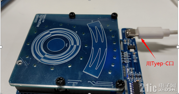

3) 使用Type-C口,打开串口调试助手,能看到ADC的串口打印信息.
