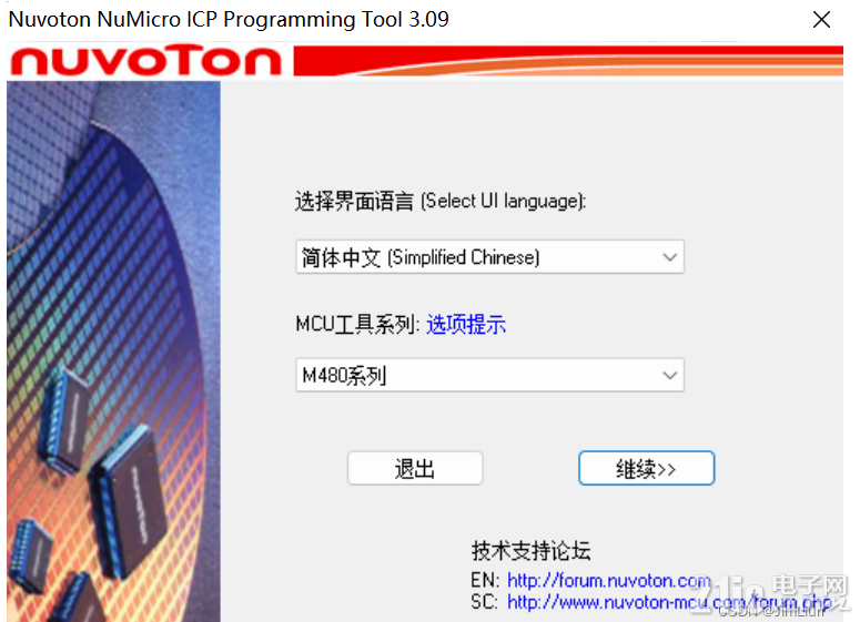

打开新唐官网下载的NuMicro ICP的软件,选择自己Demo板的芯片型号,点击继续。

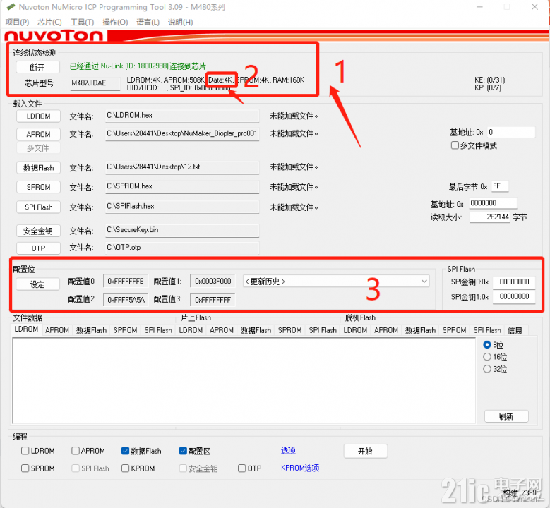

 楼主| 在水一方00 发表于 2022-11-16 23:26 | 显示全部楼层
根据下图所标注的顺序,先进行ICP和单片机的连接,连接之后会显示1中显示的芯片的LDROM、APROM、dataflash等等,这里需要注意Data,单片机的初始状态可能会不一样,但一般显示的是芯片DataFlash的最大存储。M487显示的是4k,这个是我根据大小配置之后的容量,初始状态是256K,由于不用这么大,所以进行重新的配置。
 楼主| 在水一方00 发表于 2022-11-16 23:30 | 显示全部楼层
然后进行Dataflash大小的配置,点击3中的设定按钮。

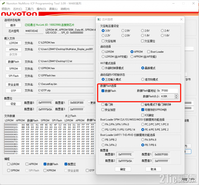

 楼主| 在水一方00 发表于 2022-11-16 23:35 | 显示全部楼层
点击之后,显示如下的界面,只需设置红框显示的内容即可,其余默认设置,数据Flash的大小根据自己的需求进行配置,配置完大小值,进可以得到基地址了
 楼主| 在水一方00 发表于 2022-11-16 23:39 | 显示全部楼层

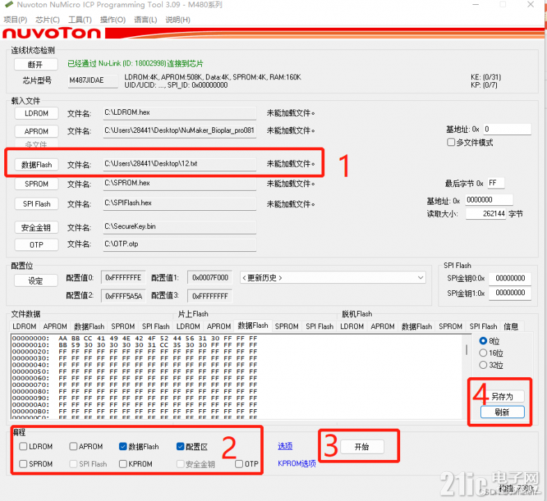

配置完成之后,还需要将Dataflash的配置写入到单片机中,下图所要实现的就是配置相应的操作。

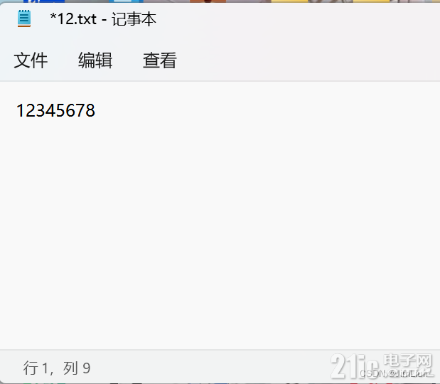

①首先我们需要用txt文件随意写入自己想要写入的数据,例如我写入了12345678,然后点击下图1的数据Flash,选中对应的TXT文件。
②然后勾选下图2数据Flash和配置区
③进而点击下图3进行烧写配置
④然后进行刷新,就可以看到我们所烧写的数据了
 楼主| 在水一方00 发表于 2022-11-16 23:43 | 显示全部楼层
由于我们写入的是ASCII码,Flash以16进制显示,所以如下图。
