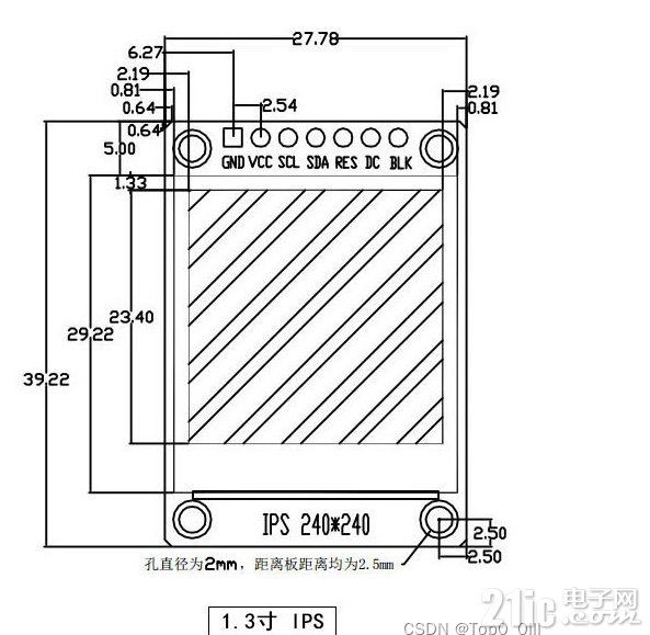

硬件介绍
这里我使用的屏是之前在某宝上淘来的带SPI接口通讯的TFT彩屏,下面是该屏的部分资料说明

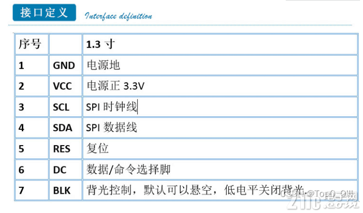

 楼主| csv7k1 发表于 2022-11-16 23:59 | 显示全部楼层
接口定义
